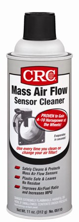

denis, я в свое время карбоклинером и спреем для чистки электр. контактов ДМРВ пропшикивал.
А вообще для этих целей есть вот такая спец. фигня. Я ее, правда, специально не искал, но в наших краях она мне на глаза пока не попадалась.
MAF_CLEANER.jpg [ 22.29 | Просмотров: 3846 ]

я все темы перечитал,но там небыло таких как на GEшках.В основном или ленточные или с капелькой какой то.А на ge какаето палочка белая торчит!Ее просто из балончика пшикать?с какого растояния и реально ли сломать ее?Страшно ведь в первый раз!!!
