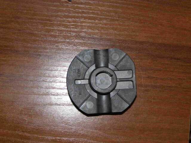

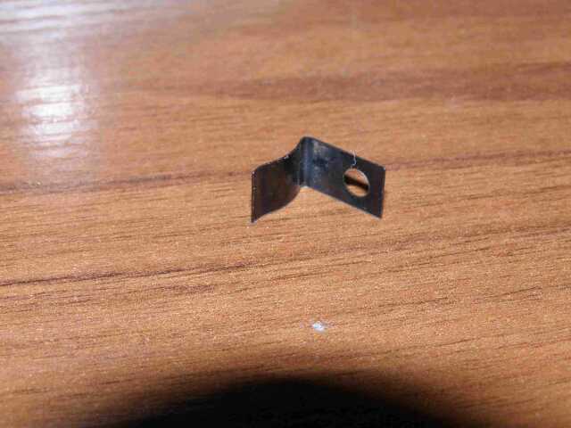

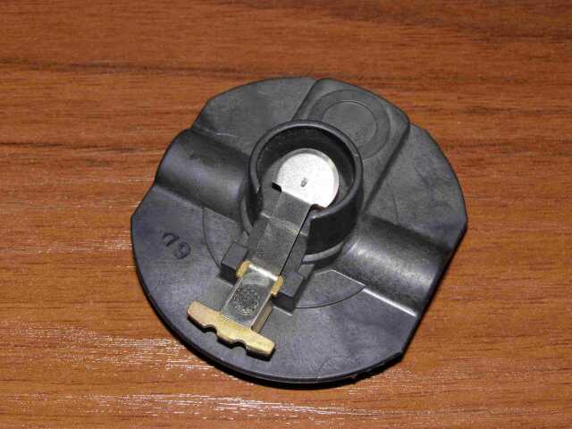

Столкнулся с проблемой - после вскрытия распределителя для замены бегунка осталась непонятная металлическая скоба (см. фото). Ума не приложу откуда она. Кто подскажет?
П.С. Попутно вопрос - как крепится круглая пластина, которая находится под бегунком и закрывает коммутатор??
Комментарий к файлу: Непонятная скоба
plastina.jpg [ 29.57 | Просмотров: 1413 ]
Комментарий к файлу: Бегунок - вид снизу
begynok2.jpg [ 35.62 | Просмотров: 1413 ]
Комментарий к файлу: Бегунок - вид сверху
begynok1.jpg [ 33.24 | Просмотров: 1411 ]

У меня крышка коммутатора прижимается самой крышкой трамблера, а про эту пружинку - похоже она прижимает бегунок к оси снизу. Если подходит по размеру - значит так и есть.
