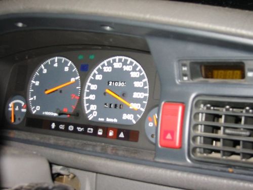

Догоняй!!!
вам!!!![1][1].jpeg.jpeg [ 28.25 | Просмотров: 4483 ]
