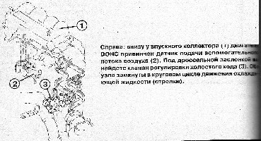

Здраствуйте.
Mazda 323 1989г. 1,6i B6 SOHC
Проблема заключается в медленном сбрасывании оборотов после прогрева двигла.
После пуска обороты около 1000-1500 об/мин (в зав. от темп.), после чего за 60-80 сек. подымаются до 1800-2500, двигатель прогревается в течении 5 мин., но Обороты при этом не падают, даже когда уже включается вентилятор радиатора.
На таких оборотах я катаюсь минут 15-20, после чего они потихоньку начинают опускатся до нормы, после чего никаких проблем с оборотами на ХХ не наблюдается.
Был заменен термостат, прочищен клапан ХХ и дроссельная заслонка, видимых повреждений незаметно - результатов никаких.
Замечено что трубка с ОЖ подходящая к клапану ХХ долгое время остается холодной, может завоздушилась трубка ОЖ? то как ее тогда развоздушить?
В книге выЧитал про вспомогательный воздушный клапан, под впускным коллектором. У меня к нему подходит шланг ОЖ от клапана ХХ, но шланга с воздухом почему-то не видно.
Он ли регулирует прогревочные обороты или это обеспечивает клапан ХХ под ДЗ.
Если это не клапан ХХ то зачем к нему подводится ОЖ?
Если это вспомогательный воздушный клапан то почему он стоит после клапана ХХ (последовательно, а не параллельно)?
Что-то я полностью запутался, помогите , чайнику разобратся с такой фигней.
Image00001.jpg [ 175.33 | Просмотров: 5864 ]

С утра попробовал проверить положение ДЗ, снял входной патрубок воздуха ДЗ, приложил к нему кусок фанеры (чтобы не сосало много лишнего воздуха), завел двигл. ДЗ оказалась полностью закрытой и никакого разряжения не наблюдалось на ХХ. Обороты двигателя упали только через 18 мин.
Хотя обнаружилась "пропажа" амортизатора дроссельной заслонки, который присутствует в руководстве по тех. обслуживанию????
Еще было замечено, что если прогреть двигатель, затем его заглушить, подождать 3-5 мин., затем завести, то обороты после запуска сразу нормализуются (750-800 об/мин), то бишь не надо ждать 20 мин.
Может кто подскажет через какое время после запуска резиновая трубка с ОЖ подходящая к дополнительному воздушному корректору - ДВК (Idle Air Control Valve) от блока цилиндров становится горячей, у меня она становится теплой когда начинают падать обороты (18 мин.), хотя впускной шланг ОЖ отопления куда впадает выход ОЖ от ДВК, уже давно горячий.
она становится горячей ОДНОВРЕМЕННО с остальными трубками... если это не так-наверняка пробка воздушная.
избавление от пробки: на холодной машине открытьт радиатор, завести двигатель, доливать ОЖ постепенно по мере исчезновения из радиатора. Долить в расширительный бак.
Если начнёшь это делать на горячем двигателе-есть опасность быть ошпареным ОЖ из радиатора (там ОЖ будет под давлением).

В прогревалке ОЖ не циркулирует. Воздух в него идет в обход заслонке. Под центральным воздухводом шланг потоньше - пережми его и обороты сразу упадут. Пробивай пробки воздушные (или клапан может клинить).
