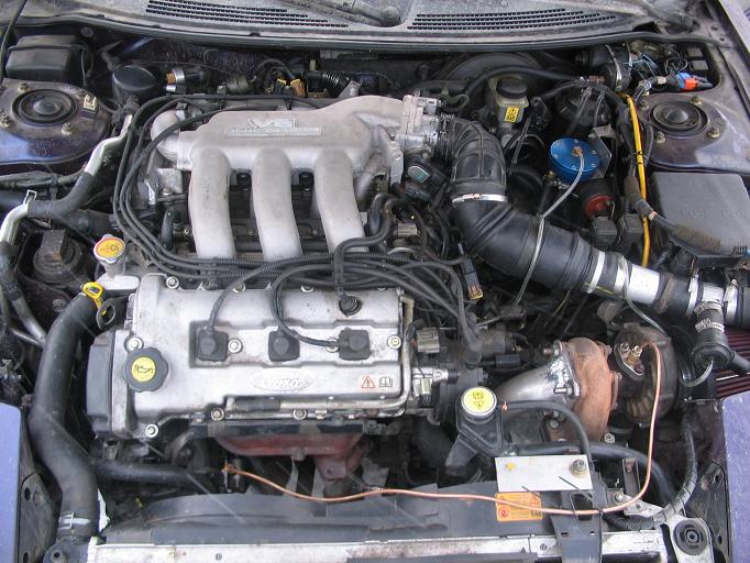

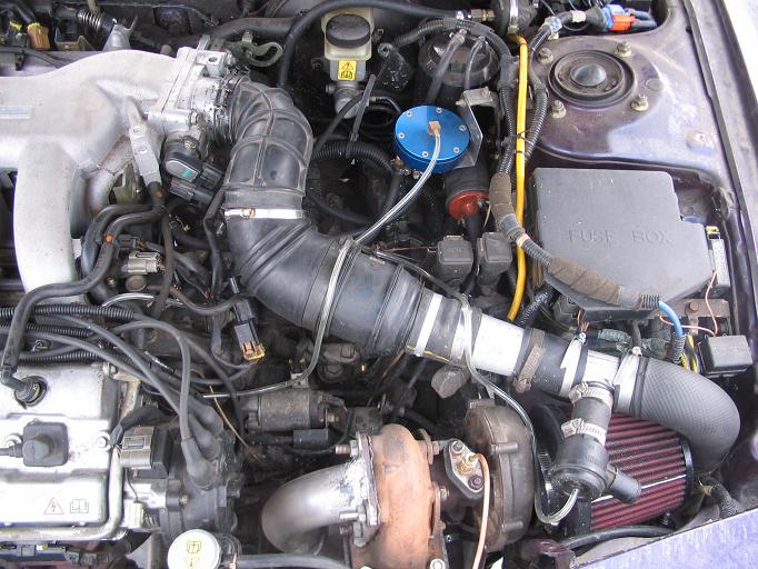

19 июл 2007 10:07
фото к размышлению... правда KL... и это у нас в совке сделано.
Комментарий к файлу: турбо kl
61221.jpg [ 85.77 | Просмотров: 7481 ]
61220.jpg [ 87.84 | Просмотров: 7480 ]

Гарик, это если я не ошибаюсь,форд проб с той ссылочки которую я кидал,так вот если почитать коментарии к этому авто,то выяснится что оно ни едет нифига,именно из-за мозгов
