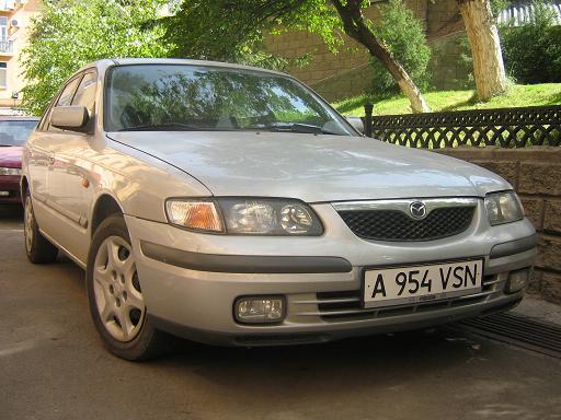

В общем, дела такие - задумался я над полезностью штатных ПТФ. Если, конечно, это ПТФ :)
На панели под рулём слева есть две кнопочки. Одна включает передние ПТФ (на приборке загорается зелёная лампочка), вторая включает (насколько я понял) задние ПТФ (щёлкает релюшка, на приборке загорается оранжевая лампочка).

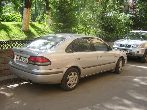

Так вот, по моим представлениям ПТФ должны светить жёлтым светом. Спереди светят обычным белым светом (может нужны специальные противотуманные лампочки?), а сзади вообще ничего не происходит :) Снимал заглушки в крышке багажника, смотрел сзади на фары - нет там лампочек, даже отверстий и проводов под них нет.
Стало быть нету у меня задних ПТФ? А что тогда за лампочка загорается при их включении? Вечером постараюсь выложить фотки лампочки и кнопочки, может быть это вообще какая-нибудь фича типа обогрева зеркал (хотя зеркала вроде без обогрева, по крайней мере не греются при включении этой лампочки :))
Majesty, если я не ошибаюсь, то у нас сзади только с одной стороны (слева?) противотуманка есть

Насолько я знаю, просто лампочка габаритов двухнитиевая и все. Никаких там отдельных ПТФ нет.
Когда включаешь - габарит просто ярче светит...

Слеве сзади должен быть фонарь - справа - пусто))
:evil: Желтые передние ПТФ - архаизм))) поставь ксенон и будет практически ближний свет и видно в любом тумане за киллометр)))

Вот схема:
http://www.japancats.ru/mazda/details.a ... d=628001C6
ПТФ толко слева, действительно.

гмм... надо пошукать слева. проблема в том, что не горит ни слева, ни справа :)
буду посмотреть, может просто лампочку надо долить :D
сомневаюсь я в ксеноне, особенно продающемся тут :) по-моему, это просто +100% Blue от филипса или осрама ватт на 100-150 :D

Ты учел, что задняя ПТФ только при включенном ближнем загорается?

ага :) всё учёл, даже лампочку нашёл - целая и не горит, зараза. хотя релюха щёлкает и лампочка на панели загорается. звонить теперь :(
