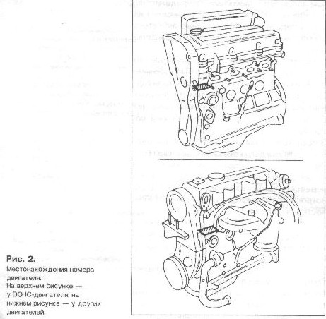

Я предпологаю там же где и у FE и F8 возле первого целиндра.

У меня там ничего нет, даже площадки, где можно было бы выбить номер.

Ее просто нет. Не похоже, что ее срезали. Может номер выбит над масляным фильтром, как на движке F2, но который стоит на 929 маздах?

tienhaara если у тебя 626-ая с двигателем F2, то номер двигателя выбит на площадке, расположенной в районе первого цилиндра с лицевой стороны (со стороны выпускного коллектора). Площадка эта выполнена в виде отлива в верхней части блока цилиндров на одной плоскости примыкания ГБЦ к БЦ (как-то так, может и коряво объяснил, но как смог :pardon: ). К сожалению фото нет, а на пальцах как-то сложно объяснить :)

У меня 626-я, 88 г.в. движок 2.2i, модель F2. Но площадки этой нет, и следов ее уничтожения тоже. У меня раньше была мазда с движком FE, да там была площадка и номер. А сейчас на F2 такой нет. Вот я и парюсь с этим номером. Может набить его самому в другом месте?

может двиг американец и без номера ХЗ тогда были номера или нет?
-1.jpg [ 49.72 | Просмотров: 2461 ]
