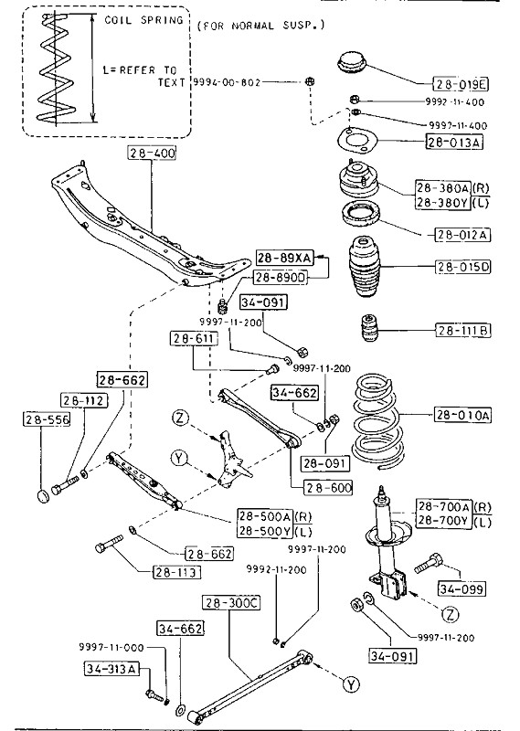

20 авг 2007 15:57
Зарегистрирован: 03 фев 2007 14:44
Сообщений: 286
Откуда: Ярославль
Про какие болты идет речь?
Mazda.gif [ 110.1 | Просмотров: 2386 ]
Mazda 626 GD 1989 F2 2.2i 12Valve 115Hp ГБО Lovato распределенный впрыск
20 авг 2007 16:59
28-556
20 авг 2007 19:42
Всегда думал что 28-556 регулируют схождение, а не развал. Странно конечно, но замена амориков не должна была на схождение повлиять.
Раскрутить их и вправду геморно - горелкой можно попробовать нагреть.
А вот развал - не регулируется. Бывает что после аварии - пропиливают стойки, но это еденичные случаи.
