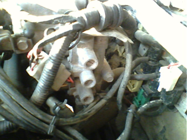

Добрый день.
Подскажите кто что знает о моем типе инжектора и его регулировочных винтах. Винт что регулирует обороты находиться у меня с верху, но сбоку есть еще три регулировочных винта и что они делают не знает ни один спец в моем городе. Без данной инфы по этим регулировкам все опосаются настроить мой инжектор.
Фото регулировочных винтов прилагаются.
заранее спасибо!
IMG0005A.jpg [ 53.47 | Просмотров: 3138 ]

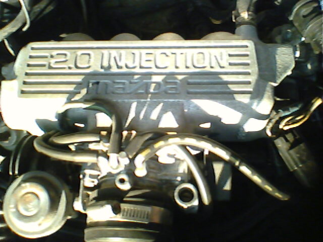

19 авг 2007 13:21
еще фото
Комментарий к файлу: еще фото
IMG0006A.jpg [ 59.79 | Просмотров: 3144 ]

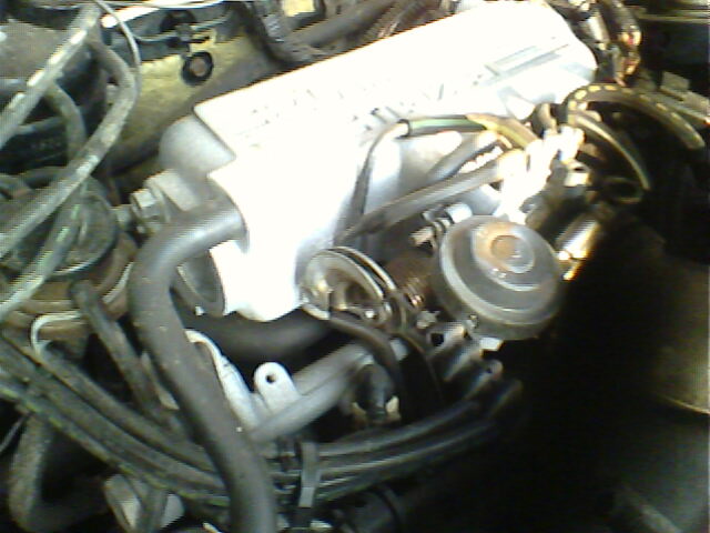

19 авг 2007 13:22
еще фото
IMG0007A.jpg [ 54.21 | Просмотров: 3139 ]
19 авг 2007 15:42
В соседней теме рассматривается такой же инжектор - посмотри: http://www.mazda-auto.ru/forum/viewtopic.php?t=18905
По вопросу - если не ошибаюсь 3 регулировочных винта - это электро-магнитные клапаны, которые корректируют обороты двига на холостом ходу при включении потребителей электроэнергии (фары, печка, вентилятор) и работа ГУРа тоже. Если ошибаюсь - поправьте.... Кстати информация по диагностики и настройке систем инжектора FE 8v мне не встречалась - может кто поделится?

1. Перечитал - точно на двухвальник 16 valv - подправлю в предыдущем сообщении...
2. Да - слышал на сервисе их еще зовут "клапаны поддержки хх"
П.С. Я бы не зацикливался на "трех регулировочных болтах". ИМХО они не могут давать такие симптомы о которых ты говоришь (10-13 литров, перебои, чихи). Конечно можно на время попробовать скинуть электро разъем который идет к ним... Думаю ничего не поменяется...
