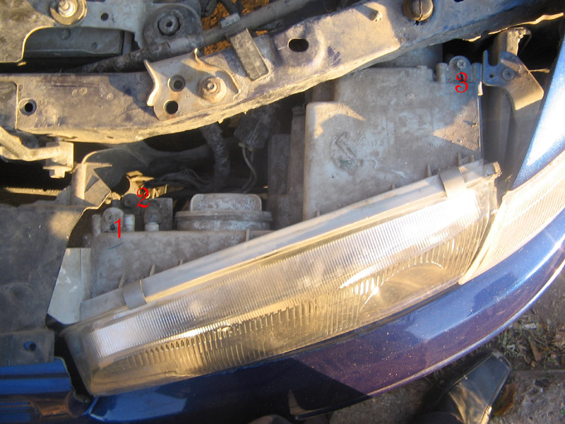

Народ подскажите что и как крутить?
IMG.jpg [ 169.14 | Просмотров: 1806 ]

Там не очень логичная система, на самом деле. В каком-то случе, при кручении винта пучок идет по диагонали :crazy:
Главное - на каждом виде света два болта регулировочных. Я ставил машину напротив стенки, крутил винты, находил закономерность и регулировал. В общем - методом тыка

не 1, не 2 и не 3. ща фотку выложу
28 авг 2007 11:06
Сообщений: 2518
Откуда: Вена
вот

Это где корректор фар?
28 авг 2007 11:17
Сообщений: 2518
Откуда: Вена
у меня нет корректора, не знаю. это где провод к габаритам и лампочка ближнего света.

Там регулировка по вертикали или по горизонтали?
28 авг 2007 11:24
Сообщений: 2518
Откуда: Вена
вверх-вниз

А лево-право ближний и дальний? у меня дальний светит ближе ближнего и по центру :)

по-моему дальний вместе с ближним регулируется, и дальний должен слегка в центр светить. по крайней мере у меня так.

evgenyat, сорри, но кажется мне, что ты не в теме абсолютно :)
На ближний и на дальний по паре винтов, т.е. всего 4 на одной фаре. Регулируются независимо. Регулируется влево-вправо-вверх-вниз, но траектория не всегда предсказуема, о чем писал выше.

Болт крайний справа\слева это горизонталь ближнего,тот что стрелочкой вертикаль.У дальненго тоже самое,тот что выше горизонталь,ниже вертикаль.Но там непонятная система,иногда все болты только о высоте рег.Надо методом тыка.

в теме или нет, сами решайте. недавно этими болтами отпускал и поднимал фары, т.к. машину сильно грузил.
