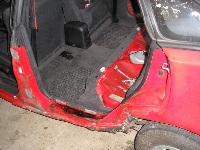

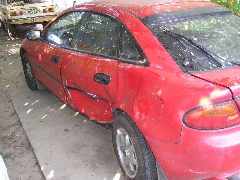

Ребята, нужна ваша помощь. Ударил я свою машинку. Нужны размеры между задними стаканами, и размер между замками на задних дверях.
Может, сможет, кто то померить у себя? Заранее спасибо
P8040355.JPG [ 116.14 | Просмотров: 1953 ]
P8040348.JPG [ 114.3 | Просмотров: 1957 ]

Спасибо, но в этой карте нет размера между задними стаканами :( А этот размер мне как раз и нужен

Можешь сам посмотреть, в этой карте нет размера между задними стаканами.
