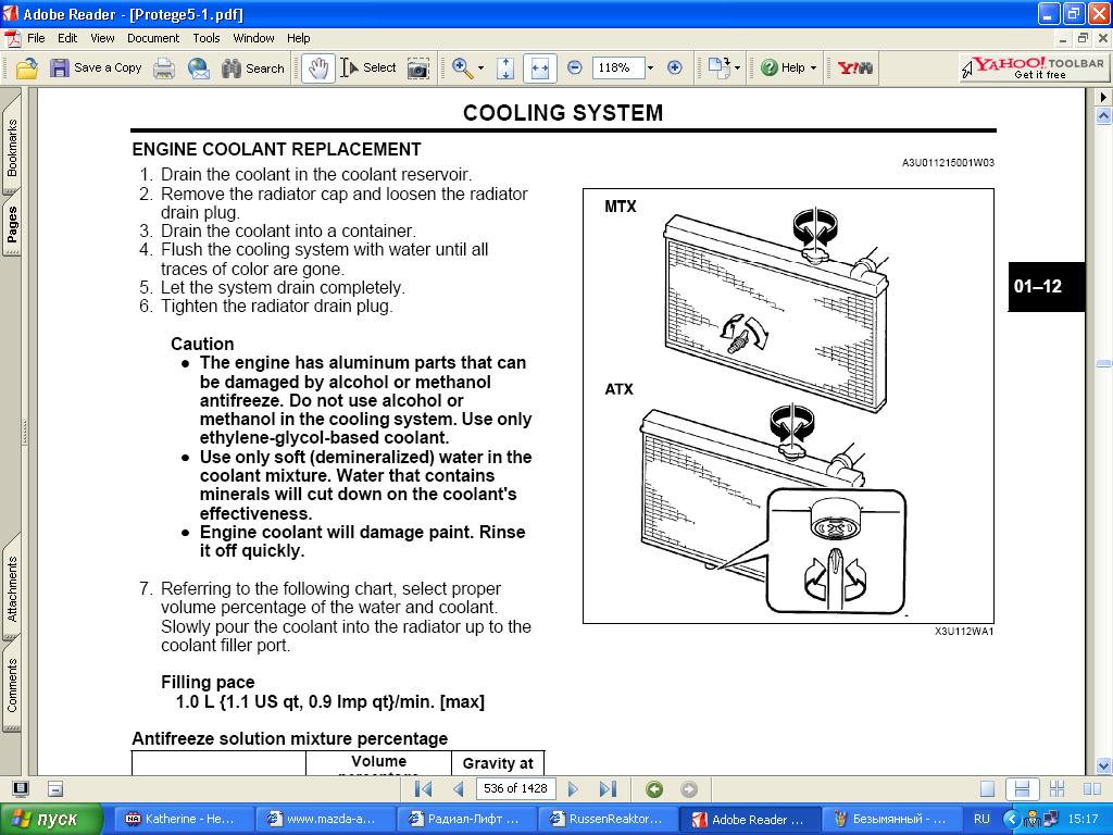

Подскажите, захотел поменять ОЖ(предварительно начитавшись - процедура понятна), залез по машину стал искать сливы - и ненашел. Нужно слить с радиатора - а где сливная пробка - незнаю. Потом нужно слить остатки с двигателя (Z5) - где сливная пробка -тоже не нашел. Ткните плиз на схемку или напишите где эти пробки. (Единственное что нашел так это на радиаторе в нижней части скраю спереди, где нижний патрубок, торчит шестигранная пластмассовая головка в торце которой под крест отвертку вырез).

30 авг 2007 14:24
Мануал
.JPG
.JPG [ 145.75 | Просмотров: 2447 ]

Jancom писал(а):
Мануал
скорей всего тот шестигранник с вырезом под крест-ответку и есть пробка (но неуверен) потому как по схемке которую привел "Jancom" пробка смотрит вниз, а у моего радиатора пробка (если смтреть на схемку "Jancom") направлена вперед - к бамперу и находится в левом нижнем углу.
"Mercury" пишет что внизу слева - это понятно, а как она выглядит - так как я писал - пластмассовый шестигранник или по другому (не хочу лишнего открутить)
А как слить остатки с двигателя (или с Z5-го ненадо сливать), может слив в радиаторе это одна единственная и самая нмижняя точка слива, может через пробку радиатора и с двигателя сольется?

OlegMel писал(а):
Jancom писал(а):
Мануал
скорей всего тот шестигранник с вырезом под крест-ответку и есть пробка (но неуверен) направлена вперед - к бамперу и находится в левом нижнем углу.
Она самая
Есть пробка в блоке цилиндров, но я не нашел. Значит плохо искал... :hah:

01 сен 2007 21:09
В английском варианте документации написано что антифриз сливается только через пробку в радиаторе, затем вся система промывается водой несколько раз и сушится. Также НЕ рекомендуется использовать алкогольные или метаноловые антифризы.Применять необходимо только антифриз на основе этилен гликоля.Так что не парься и не ищи пробку в двигателе
01 сен 2007 21:12
Ок! Всем спасибо. В понедельник солью с радиатора (заодно померяю сколько слилось - должно быть порядка 6-ти литров)
