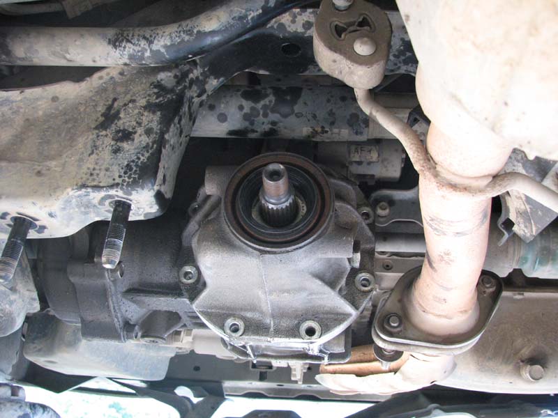

Фсе началось со стука, который проявлялся через некоторое время после интенсивной эксплуатации авто при крутых поворотах.
Многие в один голос утверждали, что это привода. Однако после диагностики это предположение не нашло своего подтверждения. Более того когда авто поддомкрачена никакого трещания близко не наблюдается.
Пошарив на дромовском форуме нашел тему, автор которой описывал те же симптомы, что и у меня. Свою проблему он решил заменой межосевого дифференциала.
На дромовском форуме мною была открыта тема:
http://forums.drom.ru/showthread.php?t=1150964107
особого интереса к ней никто не проявил, :(
В продолжение сообщаю, что на выходных попытка снять корпус межосевого дифа закончилась безуспешно.
Я сделал предположительный вывод:
Межосевой диф разбирается вместе с автоматом.
Кто имел опыт или, что-либо знает по этому поводу?
p.s. прикрепляю к теме файл с изображением межосевого дифа
Комментарий к файлу: Передняя часть авто без поперечной и продольной защиты. Вал снят

чо за машина хоть? и имхо вообще дифференциал не вытаскивается сам по себе без полного разбора кпп..

Mazda Capella (626) 1998 V2.0, 4WD соответственно
