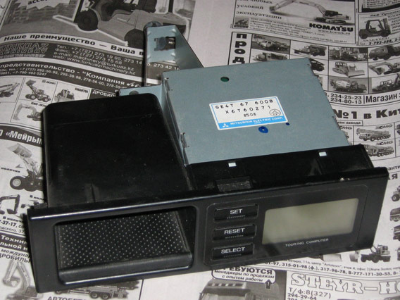

Даже стыдно как-то такую мелочь выкладывать, но, думаю, для молодёжи, которая "хочет, но не решается" самое оно. К тому же, проблема не решена до конца, так что возможно кто-то мне что-то ещё подскажет.
Итак, дано: Mazda 626GF, оснащённая штатным БК типа "часы + расходомер". На этом штатном БК при включении габаритов загорается только подсветка кнопок (не суть важно, может и она не загораться). Хочется приложить руки к машине, чтобы всё было в порядке, по причине жёсткой нехватки времени решено начать именно с БК (т.к. его можно чинить "долгими зимними вечерами").
Алгоритм действий:
1. Снимаем магнитоллу (можно и сразу БК, но это сложнее и не хотелось испортить бороду торпеды). Для этой цели заботливый Kenwood продал вместе с магнитофоном две хреновины для съёма и подробный мануал. Сняли.
2. Залазим внутрь шаловливыми пальцами, отыскиваем с двух сторон БК защёлки, отгибаем внутрь, вытаскиваем БК, вытаскиваем разъём сзади.
3. Уносим БК домой, разбираем, смотрим. Чтобы разобрать нужно открутить 4 самореза, дальше всё на защёлках. Действовать нужно без особого энтузиазма, т.к. есть шанс сломать разъём, который находится между пластмассовой и железной частями БК.
4. Меняем лампочки (я купил на базаре какой-то самопал за примерно 3 доллара штука). Со старых лампочек нужно стянуть резиновые презервативчики зелёного цвета, чтобы БК светился как в молодости.
5. Неплохо после замены прозвонить цепь лампочек, дабы убедиться в надёжности контакта. Мне из-за этого пришлось дважды напрасно разбирать БК.
6. Собираем, подключаем, проверяем, радуемся, ставим на место.
Если кому-то пригодится, буду очень рад :)
Комментарий к файлу: Разобранный БК и вынутые лампочки

Комментарий к файлу: Так он выглядит снятый
view.jpg [ 69.42 | Просмотров: 3588 ]

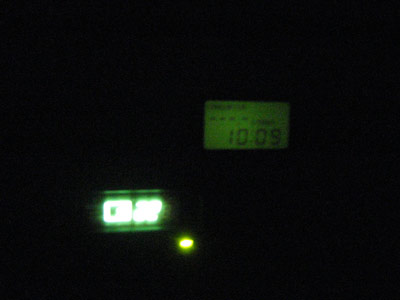

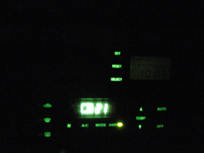

Остался вопрос. Почему-то БК при включении габаритов начинает светиться меньше, чем с выключенными. Это правильно? Я думал должно быть наоборот. Если неправильно - как починить? :) На фотках видно.
Комментарий к файлу: Так он светится с включенными габаритами
night.jpg [ 13.28 | Просмотров: 3588 ]
Комментарий к файлу: Так он светится с выключенными габаритами
day.jpg [ 11.74 | Просмотров: 3587 ]

По фоткам кажется, что со включенными габаритами он не светится вовсе, но на самом деле он очень тускло светится :D
Вот как починить, чтобы оно ночью было как днём? Блин, чинил, чтобы светилось, теперь буду чинить, чтобы правильно светилось :x

При включении габаритов и должно светиться меньше.

У меня часы слабее светят при вкл габаритах,днем мучаюсь тк езжу с фарами и часов не видно совсем :x это сделано для того что не слепило,но у меня наверное разные понятия о слепоте с японцами :Bravo:

Majesty, а яркость подсветки приборки , крутить пробовал ?
У меня на подсветке БК презика одного нет , потому и ярче выходит , правда жёлтым - некашерно . Гы-гы. :D
Точно, часы вместе с приборной панелью регулируются. У меня на максимуме очень ярко светит. Даже на минимуме ярковато. Может быть лампочку помощнее надо?

Стало быть это не баг, но фича :)
Подсветка приборки у меня всегда на максимуме...
Возможно когда-нибудь соберусь заменить лампы на светодиоды - тогда явно будет ярче (но придётся регулировать "на месте", т.к. диоды могут не светиться из-за переполюсации). :evil:
