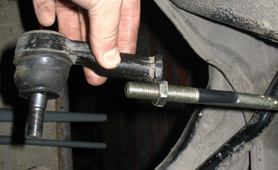

Стал менять правую рулевую тягу .Сравнил , с тем , что была - короче миллиметров на 10-15 . В оригинале правая должна быть длиннеее , т.е. это , как бы левая . В магазине сказали , что у них бъётся одинаково право-лево .
Поставил , таки , но терзают смутные сомнения , 14 витков резьбы не мало ли ?
Что скажете можно так ездить ?

Проходил такое же. Видимо тяги эти делают под резьбу и форму конуса пальца, - других различий нет у них. 14 витков это 17.5мм примерно той резьбы - помоему нормально. У меня была другая фишка - конус на пальце был уже отверстия в кулаке, поэтому при затягивании пыльник плющило сильно (впоследствии рвался).

Виталий-COMPREXовод, ну от тебя такого бойанчега не ожидал :D Не парься - перетирали год назад крайний раз и решили норма это: до какого-то года они выпускали разные тяги, а потом сделали одну - на экзисте тупо забей код своей (через сайт, а не через схему на жапанкатс) - поиск выдаст "такая не выпускается, заменена на ...".

Хороший боянчег , с год назад проскакивала инфа , что почти на новой тяге вырвало шарик , на ходу. =@ Холодок по спине от таких мыслей , вот .

Виталий-COMPREXовод, плохо прочитал - там Астрал на брак в экзисте нарвался - рулевая тяга развальцевалась, ехал он на малой скорости и ничего не было - от длины этот глюк сомневаюсь что зависит. :)

РУлевые тяги стоят не так дорого поэтому меняем обе и не паримся! А 17 мм, не вырвешь никак скорее головка рулевой тяги оторвется! и еще оторвется опять же ничего страшного есть же вторая!
