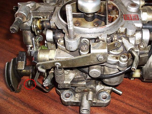

А не мог бы ты сфоткать (если не влом) этот узел я у себя тож попробую.

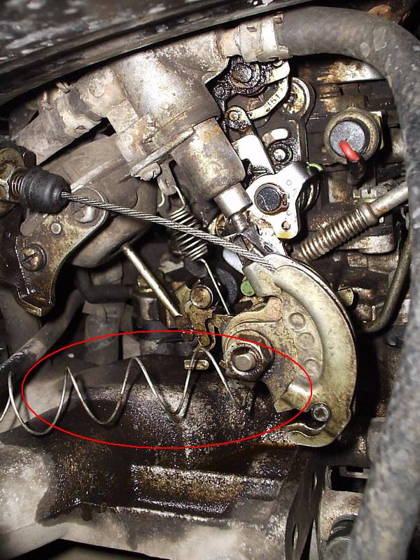

фотик на море уехал. а пружинку присобачил на рис.2. вниз под углом к подходящему болту, не знаю, для чего этот рычажек, но пригодился. а рис 1. это я давненько все облил вд и поставил временно первую попавшуюся пружинищу, холостой ход стал стабильнее, что подвигло меня на доделку. заводская пружинка, что намотана на оси уже не справляется, нужна помощь. главное не перестараться с жесткостью и учесть, что оська вращается и начинает изгибать пружинку. у меня она мягенькая и длина около 10 см, поэтому на всем растяжении нагрузка почти не меняется.
