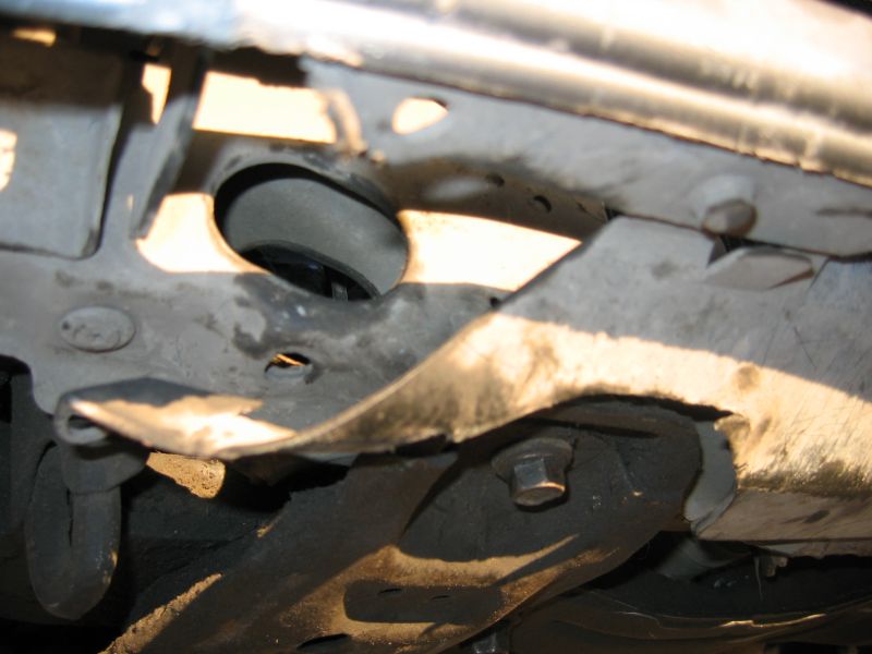

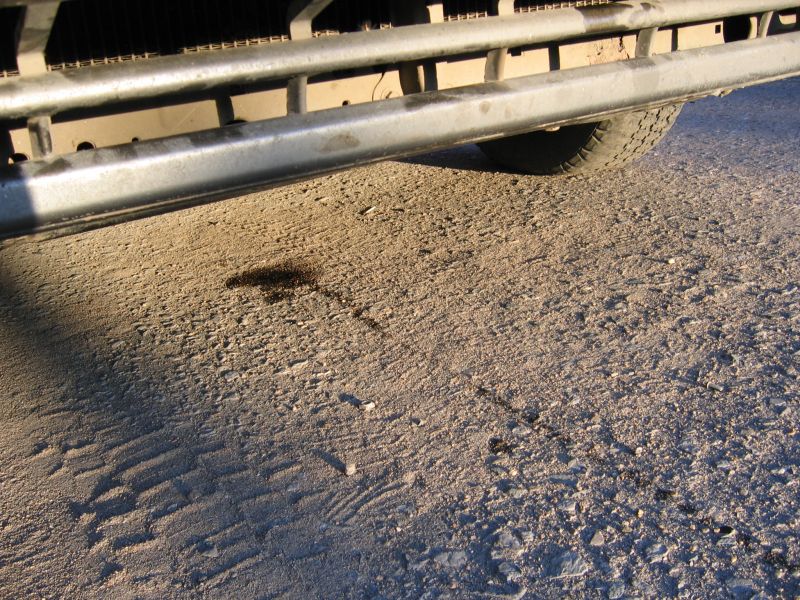

Блин, менял РКМН, снял трубу приемну, открутил крепление двигателя возле правого крыла, поддомкратил двигатель, поддон снял, все поменял, когда ставил обратно, поддон не хотел лезть между правой "лыжей" и блоком, и об коробку шоркнулся. И наверное в этом месте сорвало герметик, т.к. при запуске двигателя из него начинает капать масло в месте стыка с коробкой.
Надо снова снимать поддон, не знаю что и делать, как это сделать аккуратно, чтобы он свободно потом ставился?
Картина "маслом" :(

А вот этот болт открутить не удалось, в полости толи гайка толи еще что, в общем проворачивается, а полость закрытая зафиксировать не получается. Думал может "лыжу" открутить да отогнуть можно будет.
Вообще-то в этом месте должна быть гайка а не болт!
Гайка есть есть немного дальше.
а тут непонятно нифига

16 сен 2007 10:39
А как два болтика поддона открутил около коробки? Там железный щиток к коробке прикручен, у этого щитка один болт есть до которого не добраться (без снятия коробки)...а без снятия щитка, не открутить два болта поддона=>не снять поддон :( .
Видимо у меня именно этот болтик и отстутствует у этого щитка.
В общем, вроде сделал, время покажет )
