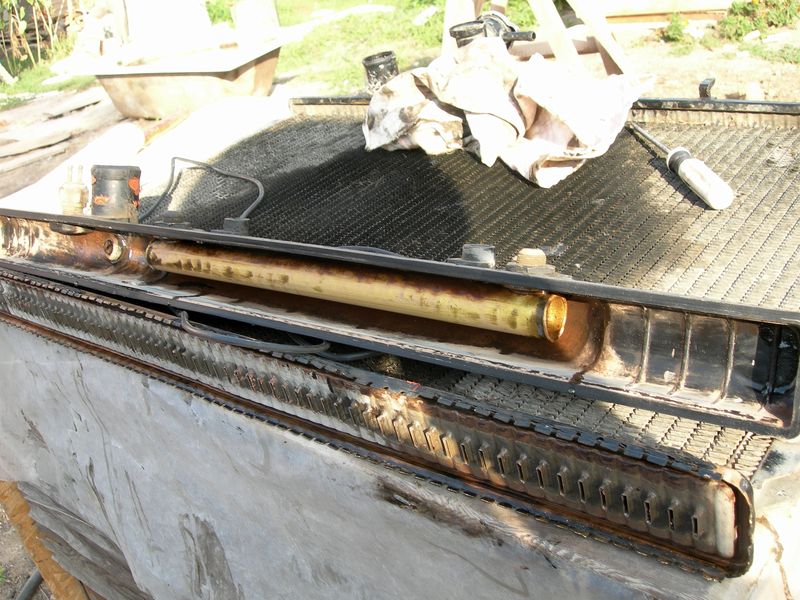

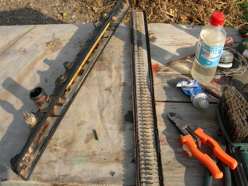

Попал, блин. В пробке все так запарИло... Глянул - из радиатора. Домой доехал, и перед воротами получился водопад :(( Дотянул, мля, на одном крыле. После снятия радиатора обнаружилось, что его снизу раздуло, к сожалению, не сфоткал. Имея перед зимой незавершенное строительство, на новый тратиться в лом. Попробовал восстановить. Разгибал все лепестки, залил герметиком и обратно эти лепестки загнул. Заняло времени удивительно мало. Правда, полдня не ставил, дал герметику схватиться. 300 км - полет нормальный. О причинах трабла остается только гадать - барахло радиатор или проблема в крышке. В зиму, наверное, сломаю эту крышку радиатора, чтобы не создавалось давление, а к лету, м.б., куплю все новое. Ибо такая бомбочка под капотом давит на психику.

Serge, а внутри много грязи было, когда вскрыл? А то я думаю, мыть - не мыть...

Идеально чисто. Если не ездить на воде, то гадости просто неоткуда взяться. А если что и будет, то при снятии нижнего патрубка просто вылетит. Так думаю :) .

На крышке есть клапан вот он мог не сработать. Без крашки тоже нельзя, надо проверить крышку при каком давлении открывается. Система охлаждения должна быть герметична.

SID, :D Да знаю... И к весне поменяю и радиатор, и его крышку, если только совсем маську не солью. Но сейчас с давлением ездить страшновато, вдруг опять этот радиатор раздует :( . Давление обязательно в жару, если его нет, то после глушения в дрыгателе слышны пробулькивания. А по прохладе все пучком и без давления.
