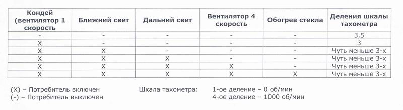

Может кто фото скинет,с тахометром при включённом ближнм,обогреве и выключенных потребителях?
Zorik4, вот когда-то сделал такую табличку для своего 1.8 ФП
idle_rpm.jpg [ 26.37 | Просмотров: 5032 ]

На моей при всех сразу нагрузках и при любой по-очереди обороты стоят ровно на 750об как и написано в талмуде.
зы: Хотя нет, при ВСЕХ сразу нагрузках видно, что чуть смещена ближе к нижней границе черты, но явно в пределах допуска по оборотам ХХ из талмуда.
