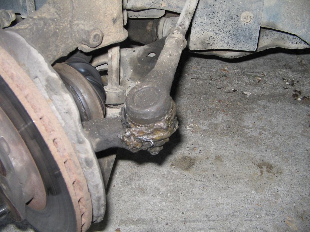

Осознание, того что рулевые наконечники нужно менять и чем скорее тем лучше, пришло сразу же после того как я их увидел. Изучив вопрос пришел к мнению, что неоригинал - это то что мне нужно. Из нормального "японского" неоригинала мне доставили 2 наконечника GMB по 10$ еденица. На вид вполне добротно сделаные, обслуживаемые.

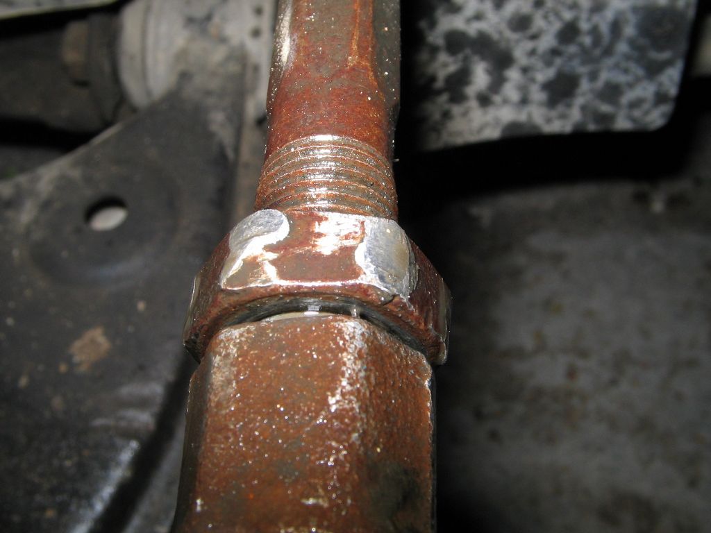

Комментарий к файлу: 2. Видим рулевую тягу, то что осталось от ТАЗ-овского пыльника и лахмотья загустелой смазки.

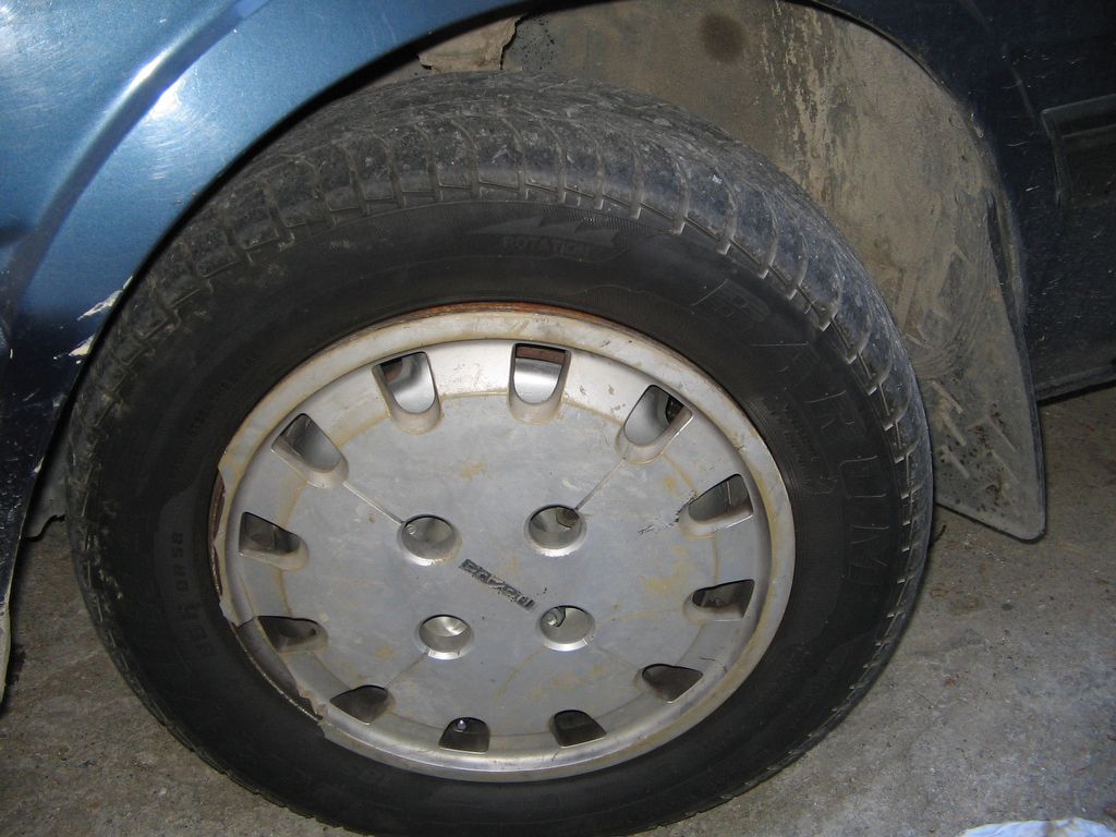

Комментарий к файлу: 1. поднимаем машину и отвинчиваем колесо.

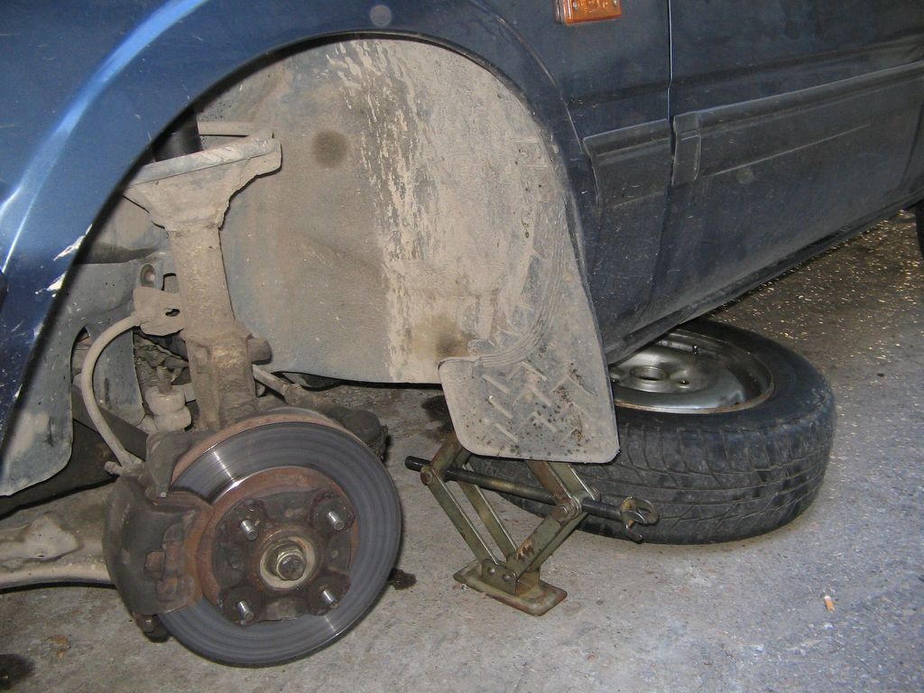

Комментарий к файлу: Итак, приступаем:

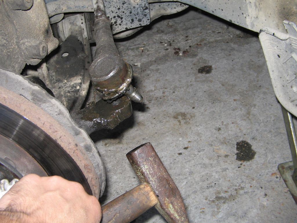

Комментарий к файлу: 5. Ударом молотка снизу выбиваем палец рулевого наконечника. Если сразу не выскочит, можно помоч потянув вверх или поддев мощной отверткой или чем удобно. С одной стороны у меня выскочил сразу, с другой после 5-7 удара молоком.

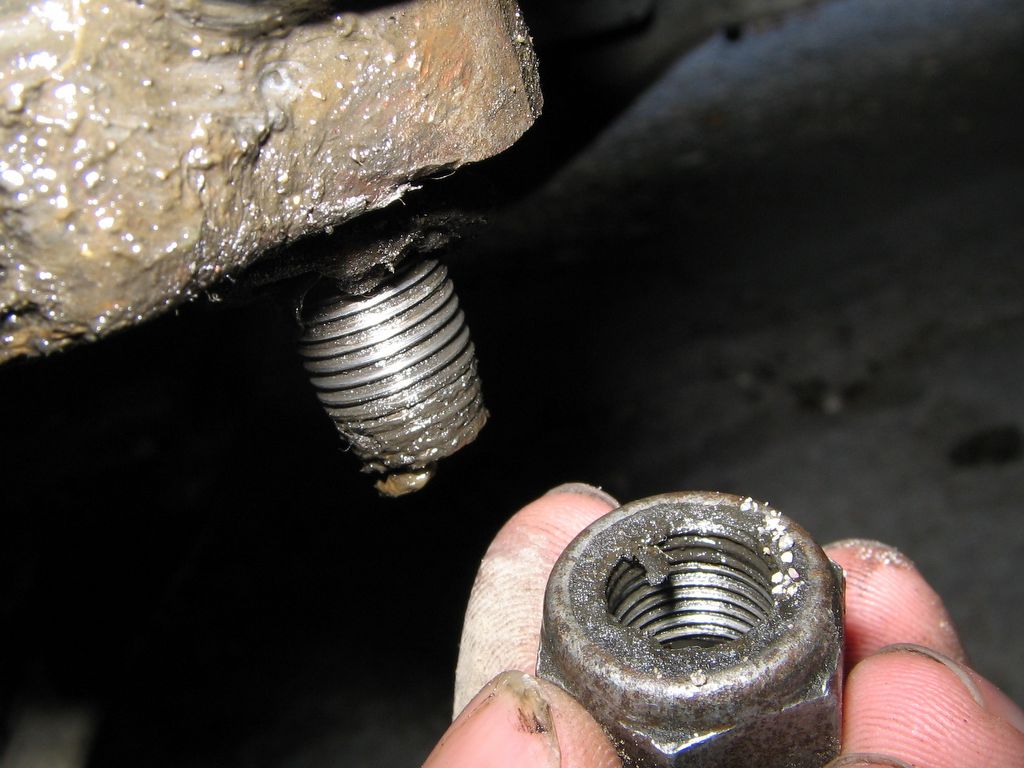

Комментарий к файлу: 4. Откручиваем контргайку, на 1 оборот лучше сделать риску на одной стороне.

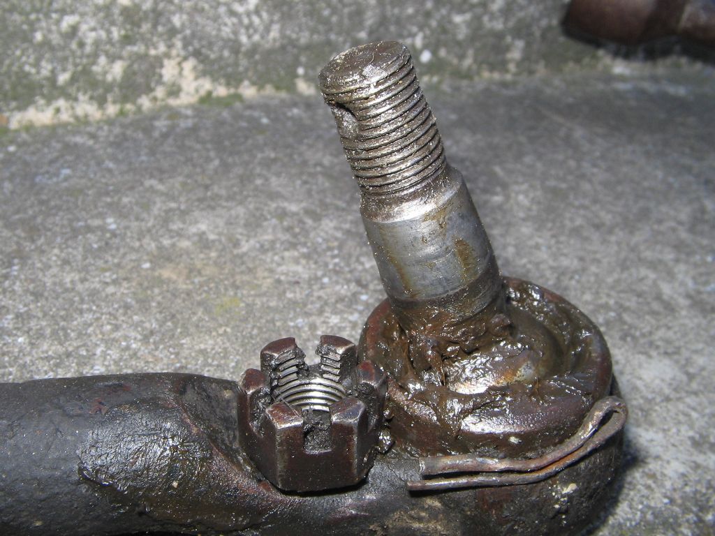

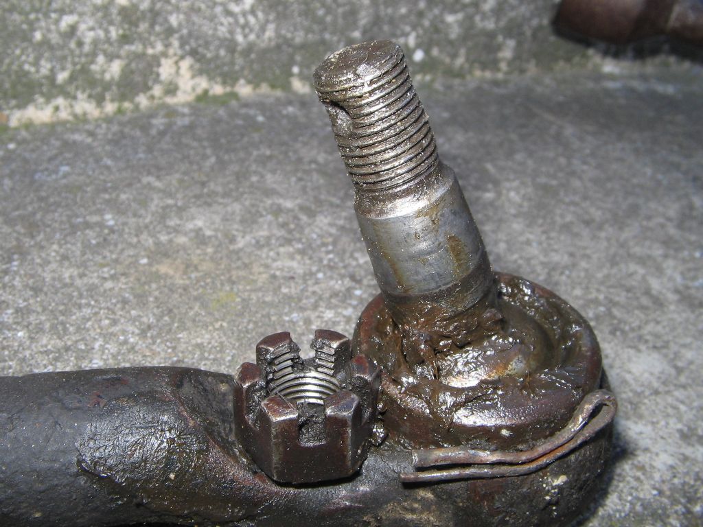

Комментарий к файлу: 3. Поливаем все ВД-40 по вкусу. Если гайка стопорная, то вытаскиваем шплинт. У меня только на правом наконечнике была такая гайка, в другого борта стояла просто на гровере.

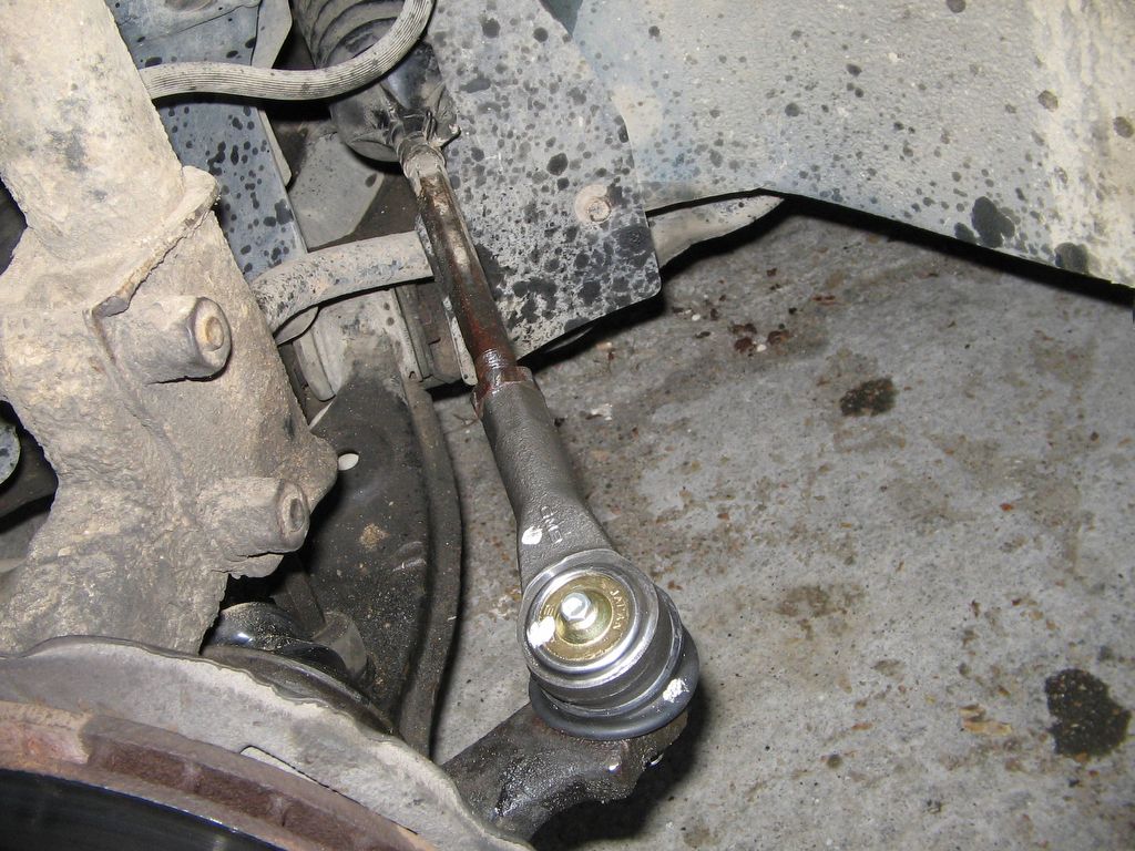

Комментарий к файлу: 7. Затянуть гайку, вставить шплинт. Можно одевать калесо обратно.

Комментарий к файлу: 6. Легко откручиваем старый наконечник. Можно считать обороты, но лучше просто довернуть на тот самый оборот контргайку и новый наконечник накручивать до тех пор пока он в нее не упрется.
