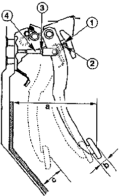

Во во, где-то я натыкался на такой текст, но не помню где, но всё-таки, как выясняется, поколдовав около педали можно изменить эту фигню. Хотя, надо ещё взять линейку и замерить всё по инструкции:
• Измерить расстояние между верхней стороной педали и ковриком. Заданная величина на автомобилях, выпускавшихся до 07/97: а = 186 -211 мм; на автомобилях, выпускающихся с 08/97: а = 196 - 204 мм.
• При необходимости открутить контргайку - 1 - и поворачивать регулировочный винт -2- до тех пор, пока не будет установлена требуемая высота педали сцепления. Затянуть контргайку (15 Нм).
• После данного регулирования проверить свободный ход педали сцепления.
Проверка и регулировка свободного хода педали сцепления
• Надавить рукой на педаль сцепления, пока не почувствуется легкое сопротивление с ее стороны. В момент возникновения сопротивления толкатель соприкасается с поршнем главного цилиндра. Измерить свободный ход педали. Заданная величина: от 1 до 3 мм.
• При необходимости открутить контргайку -3- и отрегулировать свободный ход педали, поворачивая толкатель -4-.
• Нажать на педаль до упора и измерить расстояние от педали до коврика. Заданная величина для автомобилей, выпускавшихся до
07/97: с - не менее 56 мм; на автомобилях, выпускающихся с 08/97: с - не менее 52 мм.
• Затянуть контргайку -3- (15 Нм).
• После регулирования свободного хода проверить высоту педали сцепления.
З.Ы.: вот я валенок, всё, что надо есть в книге и нашёл за 2 минуты, а вчера полдня проковырялся на форуме, пополняя свой лексикон.

06 окт 2007 13:02
Сообщений: 929
Откуда: харьков
Откручивается гайка 3,там еще контр гайка где-то есть и шток 4 крутится по часовой\против а там по ходу будет понятно что меняется.Но там трудно подлезть к самим гайкам.Вообще этот шток нужен для настройки сцепления тк по мере износа оно начинает все выше и выше хватать,тоесть если на новом сцеплении хватает в начале педали то помере износа будет выше хватать и этим штоком можно опустить\поднять момент схватвания и соответственно ход.
