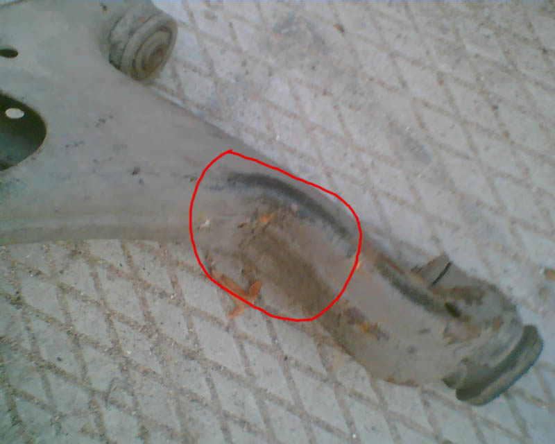

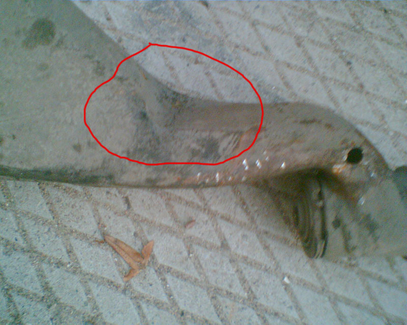

Посмотрел на саму ось и рулевые тяги, до них не дошло...зафоткал рычаг который погнул, щас разберусь с компом выложу. Возможно при ударе всю правую часть погнуло, а рычаг был эпицентром? Очень много вариантов... диагноз пугает... что вообще можно сделать... и ясен факт, что по любому что скажут на сервисе...но хотелось бы услышать мнения какие-нибудь, может уже кто-то сталкивался с таким, ой подшипников или например сама ось...

Фотки давай!
17 окт 2007 20:47
Вот погнутый рычаг, отметил то место где был удар и собственно где его погнуло.
025.jpg [ 125.83 | Просмотров: 1672 ]
026.jpg [ 63.81 | Просмотров: 2027 ]

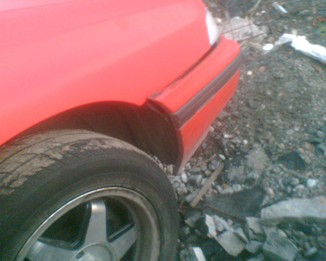

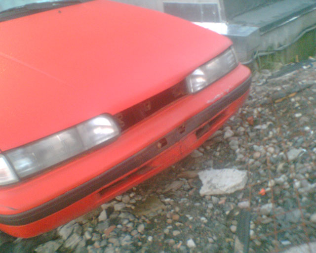

А вот собственно что касается кузова... правая фара вошла внутрь на 4 см примерно...
Бампер выглядит вот в таком вот печальном положении сейчас...
Фото с телефона делал, рано утром, на машине даже ещё конденсат...но рассмотреть можно.
024.jpg [ 82.83 | Просмотров: 2027 ]
023.jpg [ 77.18 | Просмотров: 2025 ]
