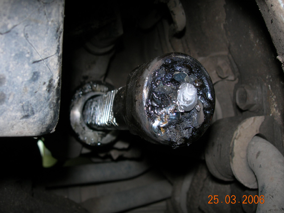

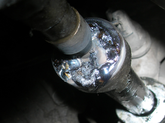

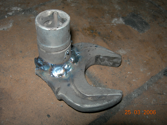

Лучше отдать в сервис. Я полдня протрахался, побоялся навернуть рейку и отдал сервисменам. Они тоже протрахались три часа, ругались, что такие проблемы только на маздах встречаются. Только с помощью сварки и изготовив специальный ключ, открутили старые (особенно левый). Вот примерная история -
.jpg [ 101.46 | Просмотров: 1295 ]
.jpg [ 150.77 | Просмотров: 1289 ]
2.jpg [ 108.04 | Просмотров: 1294 ]
