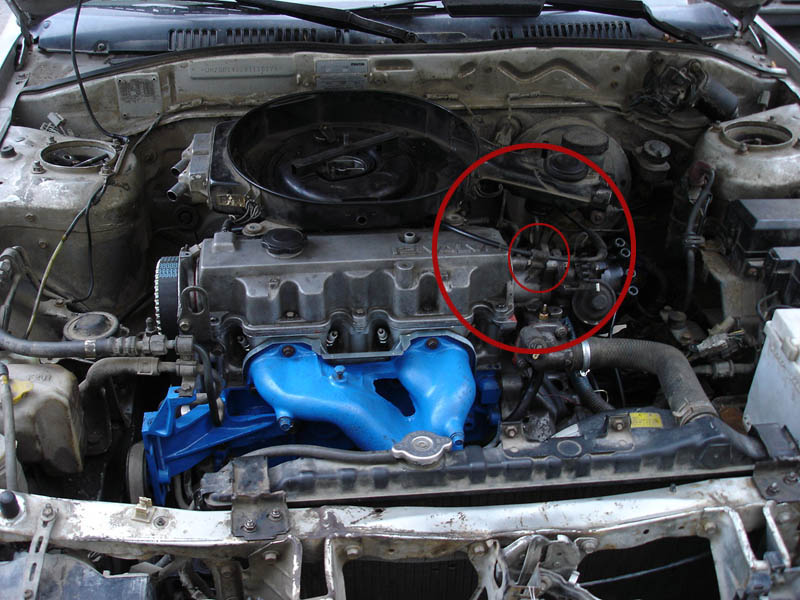

Mazda 626 GD 87.г FE 12v карбюратор
проблема...
никак немогу понять как закрепить тросик газа
подскажите пожалуйста
DSC098751.jpg [ 136.88 | Просмотров: 1749 ]

GTR-1, да он закреплен вроде на фотке. рубашка упирается кудато или зажимается в районе воздушного фильтра.

GTR-1, насколько я помню, этот хомут, что на фотке, крепится к крышке головки. Посмотри на углу крышки д.б. отверстие для болта. Но этот хомут только для того, чтобы трос не болтался под капотом. А рубашка троса зажимается на карбюраторе, где-то рядом с фиксатором самого троса.

GTR-1 писал(а):
UP пожалуйста....FE карбюраторшики..отзовитесь..помогите
Забей. на скорость не влияет :)
вообще кронштейн к ГБЦ прикручиваться где-то должен

Посмотрел старые фотки - у меня он тоже был не прикручен и болтался на тамже,где у тебя,на прерывателе виден какой-то кронщтейн - наверно должен был прикручен к нему. http://ru.album.ee/node/11408014/50061574#browse
