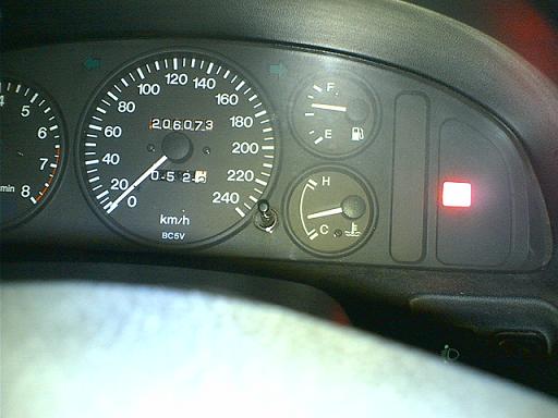

В общем такая проблема... Машина долго (как мне казалось) грелась, на холостых- в пробках или когда останавливаюсь и жду кого-нить (двигло не глушу). Решил поменять термостат... поменял...поставил французский какой-то... проблема не ушла... вот так у меня падает температура... рис. прилагается)
2241.JPG [ 34.72 | Просмотров: 4530 ]

в кастрюльке с кипятком и градусником проверь старый и новый

Na termostate ukazana temperatura otkritija i zakritija. Francija tjoplaja strana'.
U menja bila takaja problema na Opel Ascona, masina bila iz Francii negrelas ne hrena. Pomenjal termostat na nemeckij i problem nebilo.

/SIXell/, ну скока и в скольки темах писать можно? ТЕМПЕРАТУРА ДВИГЛА НИЧЕМ КРОМЕ ТЕРМОСТАТА НЕ РЕГУЛИРУЕТСЯ!!! Если поменял и не помогло - купи нормальный термостат, а этот засунь продавцу откуда ноги растут. за подробностями в поиск!

Уровень и плотность антифриза замерь.

DVN, так вот поэтому и спрашиваю, нормально это или нет. Вдруг это просто я туплю, а на самом деле работатет нормально. Температура просто опускается вот до этого предела (как указано на фото) и дальше не падает. Возможно такое, что пока я ехал антифриз гоняло по большому кругу, я остановился и темп. падает, т.к. еще большой круг, потом перерубается термостат и температура замирает.
Да, еще, сегодня не поленился, замерил. Для того чтобы достичь самого нижнего предела температуры (С) я грелся 20 мин...

pilot, антифриз залил новый Равенол, уровень норм, разве что в расширительном бачке больше чем должно быть...

ТЕР-МА-СТАТ!!! ТЕР-МА-СТАТ!!! ТЕР-МА-СТАТ!!! :Bravo:
И
В ПОИСК!!! В ПОИСК!!! В ПОИСК!!! В ПОИСК!!! В ПОИСК!!! В ПОИСК!!! :D

кароче нет у меня таких признаков у меня щя т.е зимой стрелка всегда ниже половины!! такое ощущение что двигатель не нагрет хотя печка шпарит и на 2-ой скорости африка, а стрелка лежит ниже уровня а когда едешь то ваше может упасть до первой отметки внизу!! я забил на это ибо всё нормально, но просто интересно что за херь такая? А летом всё ОК тока когда едешь быстро стрелка немного падает!!! 8)

Кароче народ выкладываю фотоотчёт......сегодня ! ВЫот такая последовательность падения стрелки!!! Коменты над фоткой!!!
MAZDA 323F 1994 BA!Продана!
19 дек 2007 23:20
Сообщений: 2581
Откуда: МОСКВА-ёпть!
!!! Кароче это продолжение фотоссесии в один промежуток времени!!! ВОПРОС!!! ЧТО ЭТО ТАКОЕ??????????
19 дек 2007 23:24
Сообщений: 2581
ПРичём прошу учесть что это всё было при нормально прогретой машине!!!! Время в движении оноло 25-30 минут, потом начал фоткать , когда стоял, двигался и стоял 5-7 минут!!!!!Печка работала на 2-ой скорости в машине было очень тепло!!! Стрелка падает только когда я в движении!!!!
