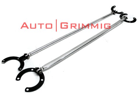

Интересует мнение тех кто ставил.
Есть-ли разница и если да, то в чём выражается?
Цена вопроса около 60 долларов за пару, установить полагаю смогу сам.
Фото прилагается.
Смущает конструкция, на том-же Xedos рапорки жёстко заварены в единую деталь, тут болт.
Есть-ли смысл такое ставить?
Комментарий к файлу: распорки
rasporki.jpg [ 16.83 | Просмотров: 7926 ]

Из плюсов: после установки машина будет более управляемой и "собранной". Из минусов - если тебя хорошо стукнут в крыло, то серьезно перекосит кузов. Обе стороны "поедут".

Мое машинке 15 лет и пробег далеко за 200 тык, а развал до сих пор никуда не ушёл... Внимание, вопрос -зачем распорки? Это же не таз... ну разве понтануться, типа, смотри какая у меня штука.... тем более есть явный минус, как подметил br()ken

По идее в совокупности с усиленной штангой поперечной устойчивости машинка должна стать более устойчивой и управляемой.
Для хэтчбека GE помоему весчь необходимая.

Сергей S, угу. говорят еще есть задние растяжки для хэчей. Народу нравится, машина намного жестче становится говорят.

Lexx, да я для своей видел на перед\зад растяжки....результат сразу почувствуешь,но при аварии сразу кузов сведёт...

Mercury, если такой удар будет, что даже одну чашку поведет - машину можно сразу на свалку истории ибо восстанавливать ооочень дорого.

Стоят и спереди и сзади, особливо помогают на "переставках" езжу активно, всё супер! Без них хуже.

Ради управляемости, потому и интересуюсь.
Lexx,
на мх-6 разве штатной нету?
Нету, ни на 3-м, ни на 6-м. Сам удивлялся, на Xedos'е 6-м, который куда уж спокойней по характеру они есть, но видимо на заводе посчитали что ему надо...
Мне тоже кажется что при таком варианте распорка уже погоды не делает.
Цена вопроса поднялась и перевалила за 100, и пока нету уверенности что найду. Хотя это всеравно много дешевле чем у нас, мне предлагали под 400 за пару.
Так что обощая, желание попробовать осталось :)

Приветствую, многоуважаемые! сдалал на свою распорку примерно 2 месяца назад.ощущение по-началу было такое,как будто пытается наружу поворота мордой скользнуть, хотя кузов даст фору тазам 5-ти годовалым.сейчас привык. но есть одно но: надо полностью заднюю подвеску потрошить, пока времени нет, да и не сесон.
Непонял, т.е. хуже поворачивается?
Кстати, что за распорки, готовые или на заказ делались и какая у них конструкция?

Всем привет! распорка получилась примерно такая же,как и на рисунке,только труба изогнутая по краям.трубу взял обычную водопроводную(не ржавую) примерно 2 см диаметром,загнул на трубогибе.пятаки заказал на заводе(кольца подходящего диаметра из 3-х мм железа и просверлили отверстия по заранее подготовленному лекалу из картона), которые обошлись в 100 руб. Итог: труба на халяву, пятаки за 100 р пара,краска 70 руб в балончике и грунт, тоже 70 руб.фотки завтра постараюсь выложить.

Соединение трубы и пятака - сварка или тоже болт?
02 дек 2007 21:06
Соединение сваркой. В принципе никакого различия нет между сваркой и соедининием болтом, т.к. она работает на сжатие-разжатие.можно было сделать с болтом, но заморачиваться не хотелось с уголками,сверлениями,подгонкой угла положения трубы, короче хотелось скорее примастрячить ее.сейчас привык к ней и разницы до-после не чувствую, но когда на бышей 21083 перед продажей снял распорку,то она как будто пластилиновая стала-тормозная реакция машины на действие рулем.

Думаю не подойдут. МХ-3 по базе как 323. Можно универсальную попробовать, я видел в продаже распорки без дырок - дырки типа сам по месту просверлишь. Ширина раскручиванием регулировалась.

rasporki stavjat TOLKO v sluchae, esli stojat sportivnye zaniwennye pruwiny i sportivnye martery!
a na STOCK- bestolku stavit! :hlp:
