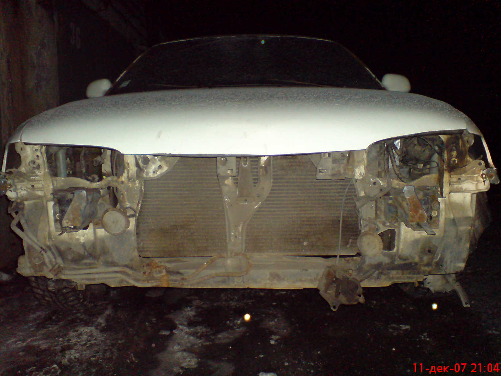

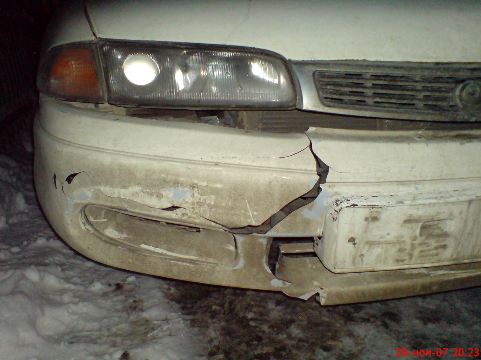

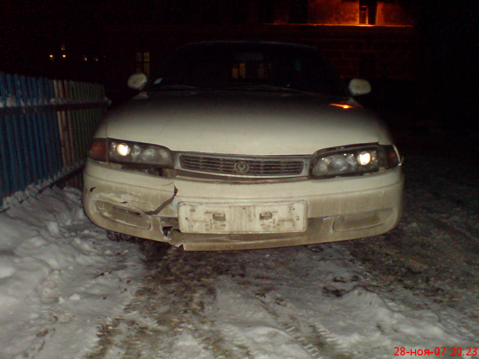

В общем въехал мужичку в зад, можичек тот был на жигулях, но с фаркопом и даже не знаю что было бы хуже, с фаркопом ил без него.

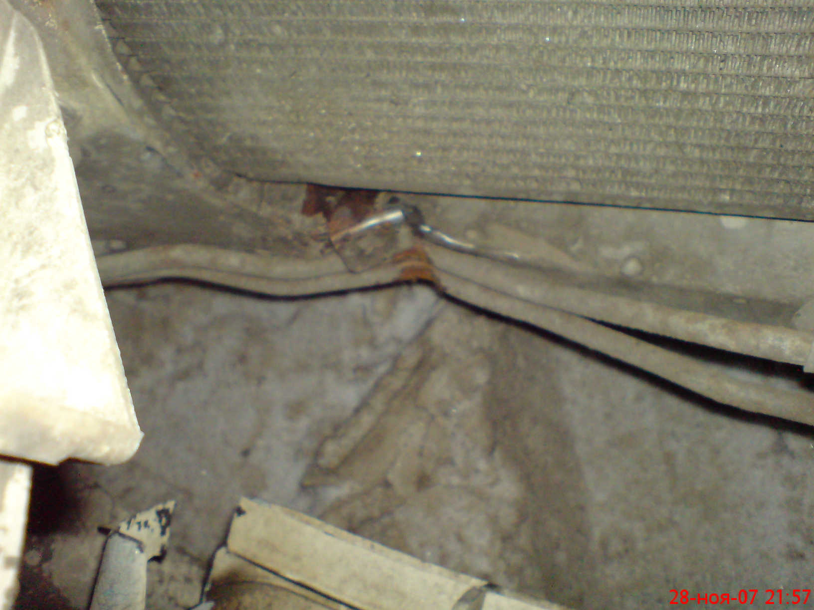

Что имеем...имеем расколотый бампер, поломаную нижнюю перекладину телевизора, поломанные крепления левой фары ( да и правую менять надо), решетка, погнуты трубки обратки ГУРа( гур наботает но стоит поменять), покоцаный капорт, ну и мелочи всякие.

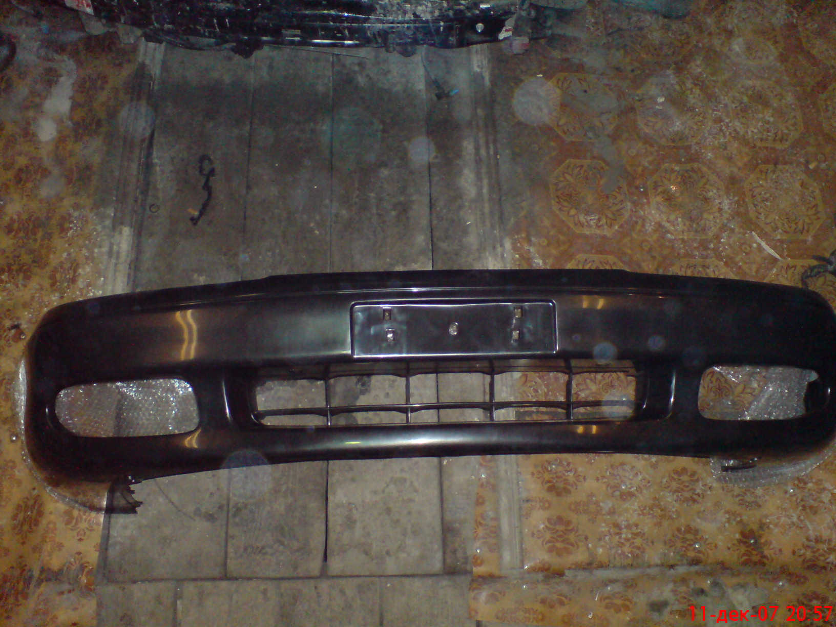

TYG MZ04037BB Бампер передний 3 535,30 Р

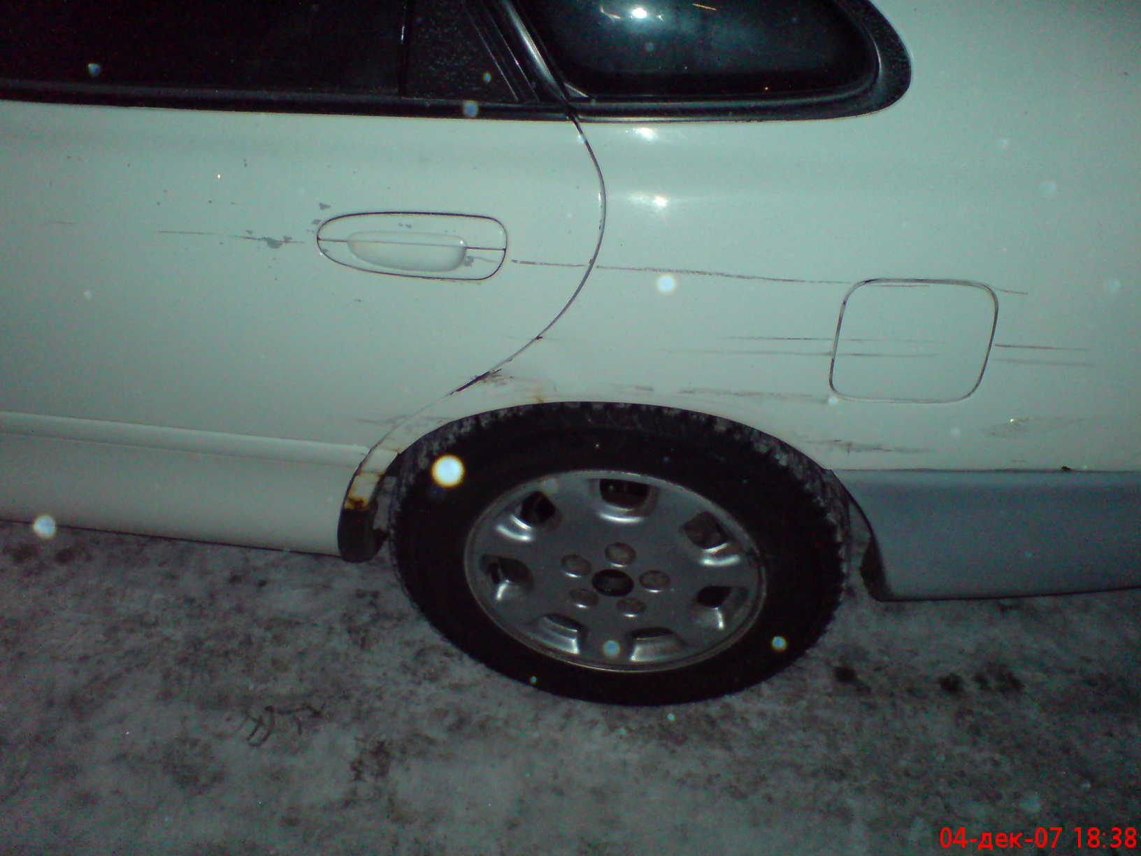

Далее....В связи с плачевным состоянием лакокрасочного покрытия, и давнего желания "как нибудь потом перекрасить" плюс раздумие над ценой в 13 т.р. за ремонт морды и 36 т.р за ремонт морды, замена задних арок, убрать вмятину с царапинами на заднем левом крыле от урода который зацепи и уехал, замена стекла, подготовка к покраске, покраска а черный цвет под лаком.... было решено затянуть пояс и делать все сразу.
Комментарий к файлу: а вот сюда ударил фаркоп
dsc00047-f.jpg [ 154.35 | Просмотров: 2952 ]
Комментарий к файлу: бампер
dsc00044-f.jpg [ 179.89 | Просмотров: 2965 ]
Комментарий к файлу: Общий вид
dsc00043-f.jpg [ 193.46 | Просмотров: 2977 ]
Mazda 626HB GE 1.8. 1992 г. был белый, стал черный.

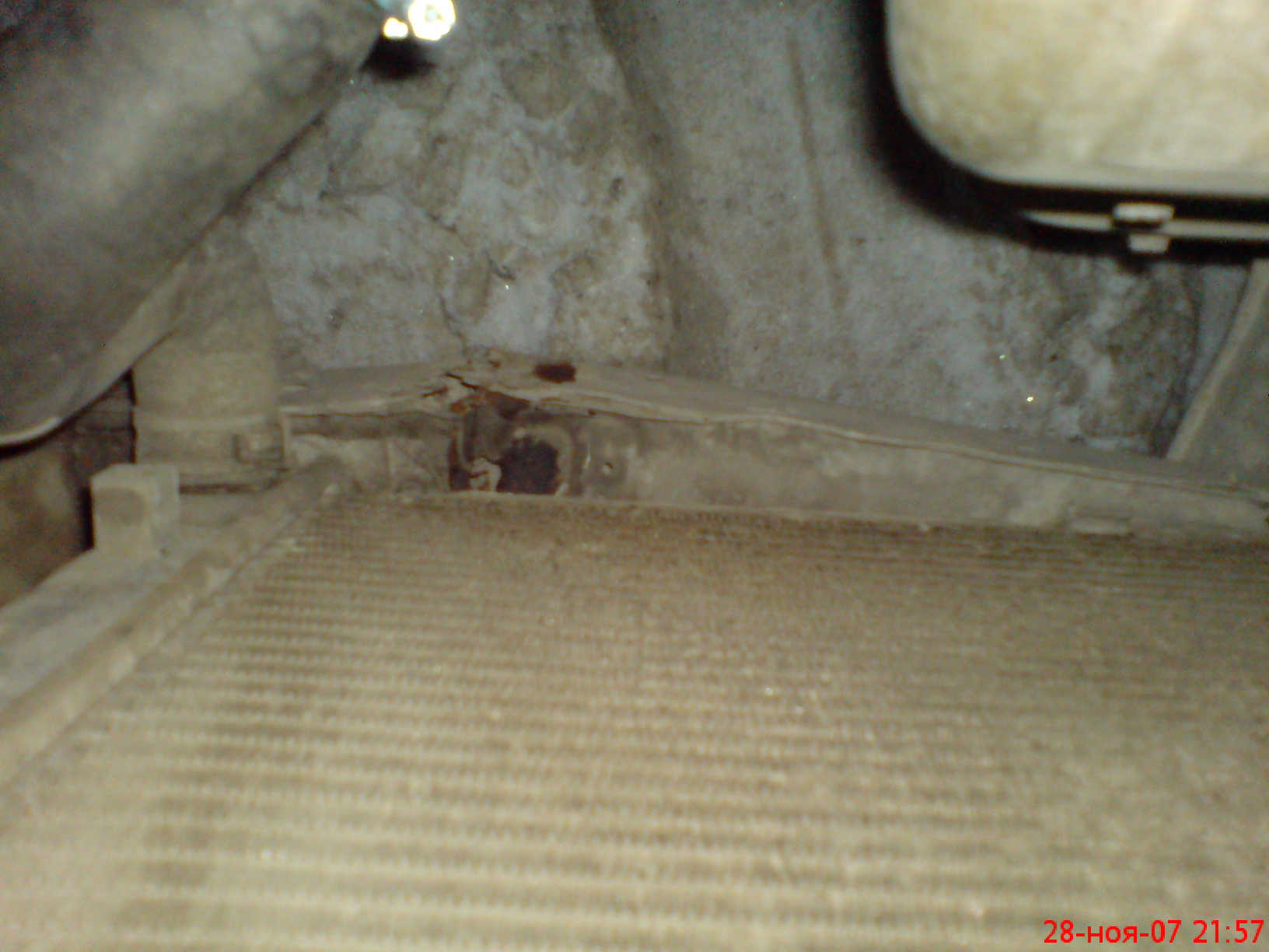

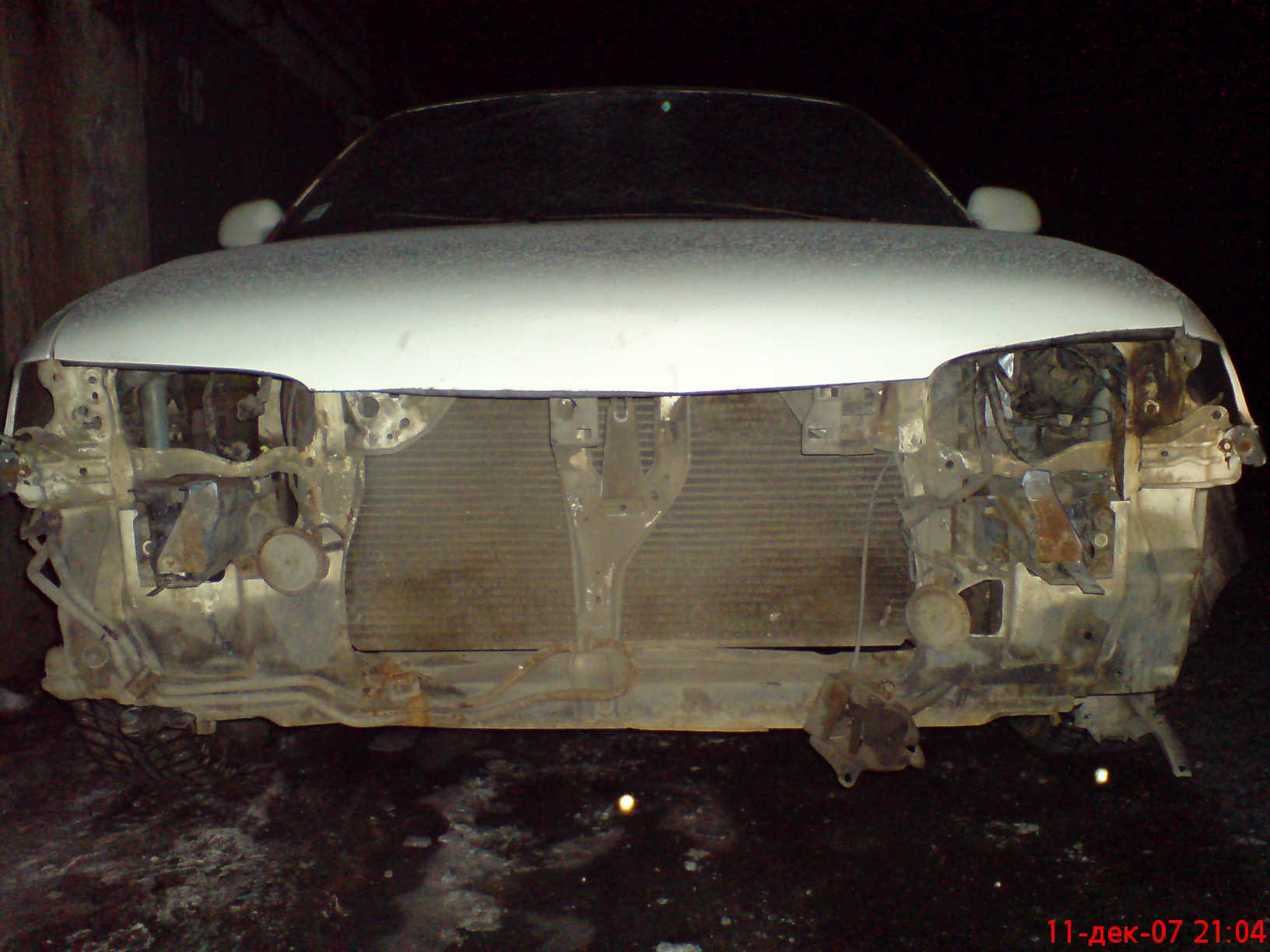

Комментарий к файлу: телевизор гнилой, от удара переломился
dsc00048-f.jpg [ 142.4 | Просмотров: 2959 ]

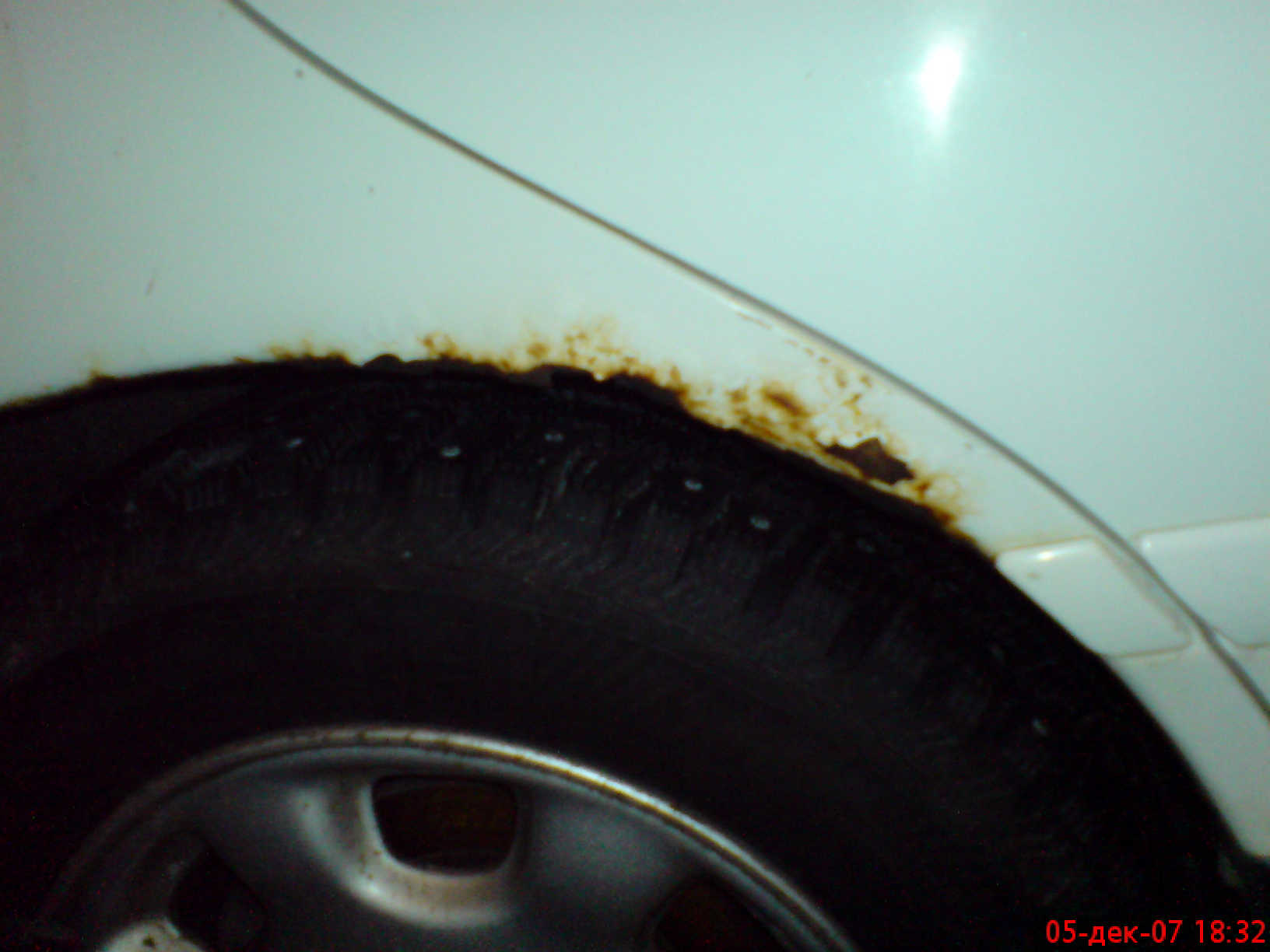

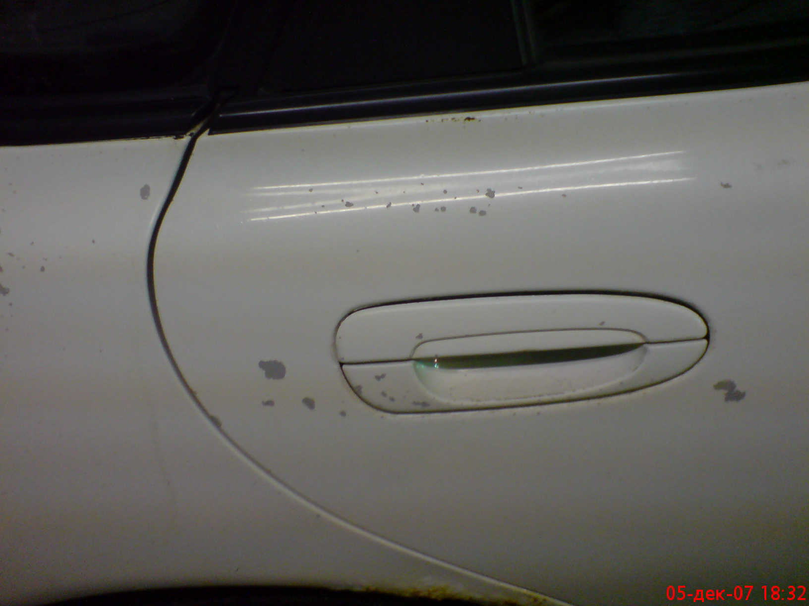

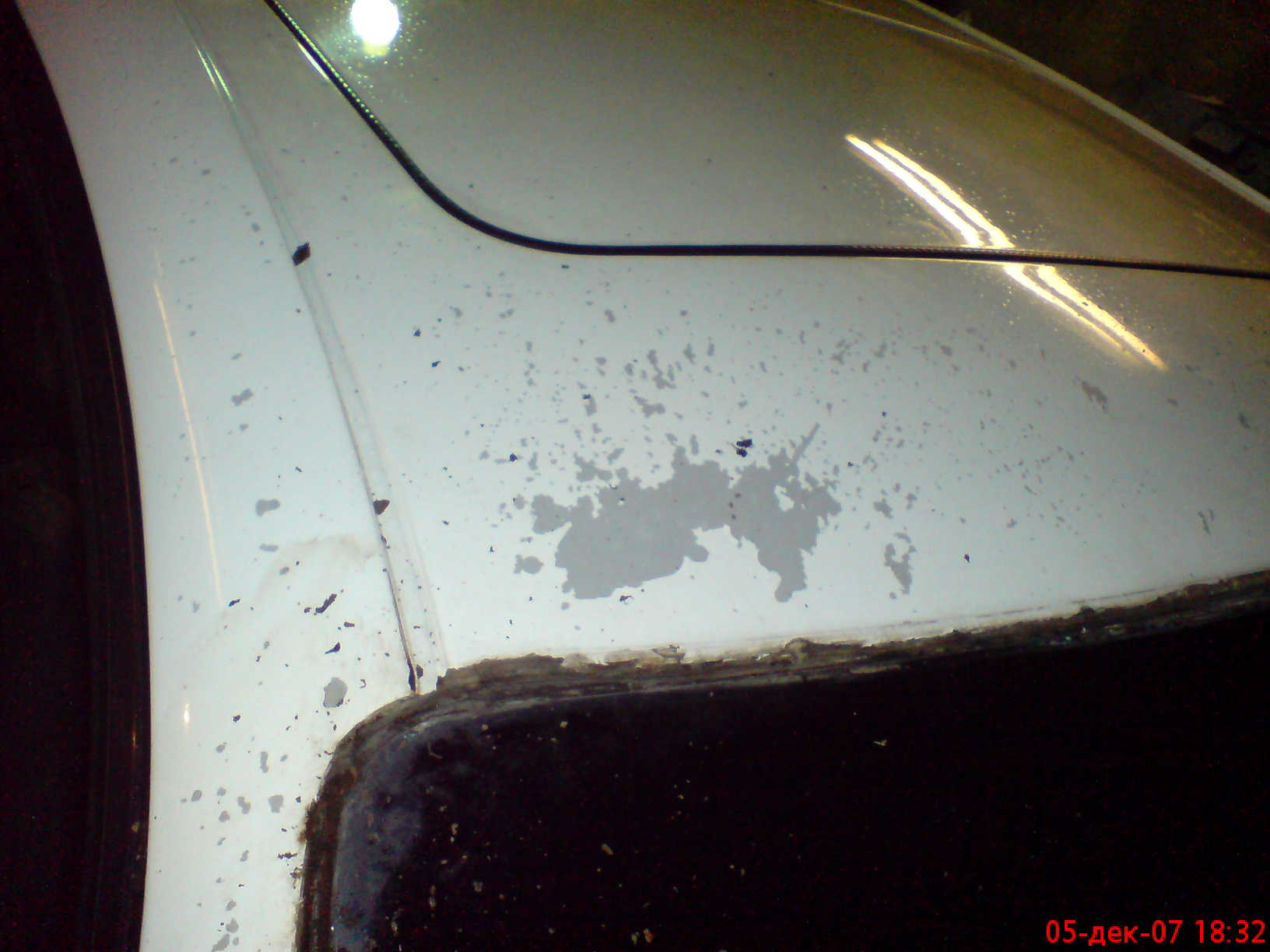

Комментарий к файлу: отваливается краска
dsc00069-f.jpg [97.16 ]
Комментарий к файлу: арка
dsc00068-f.jpg [ 106.02 | Просмотров: 2959 ]

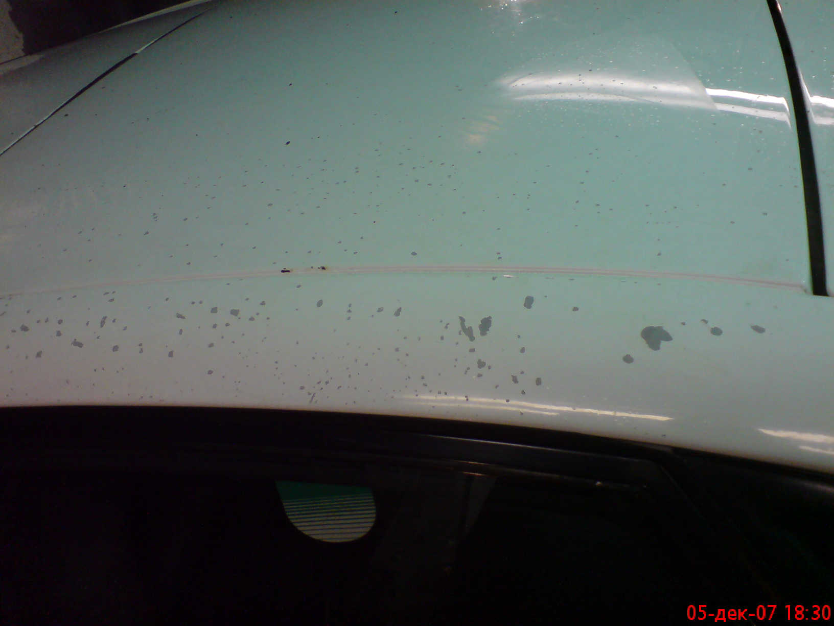

Комментарий к файлу: облетает краска + видна гниль по периметру лобовухи ( процес оддирания молдинга и выколупливания герметика
dsc00066-f.jpg [ 137.2 | Просмотров: 2967 ]

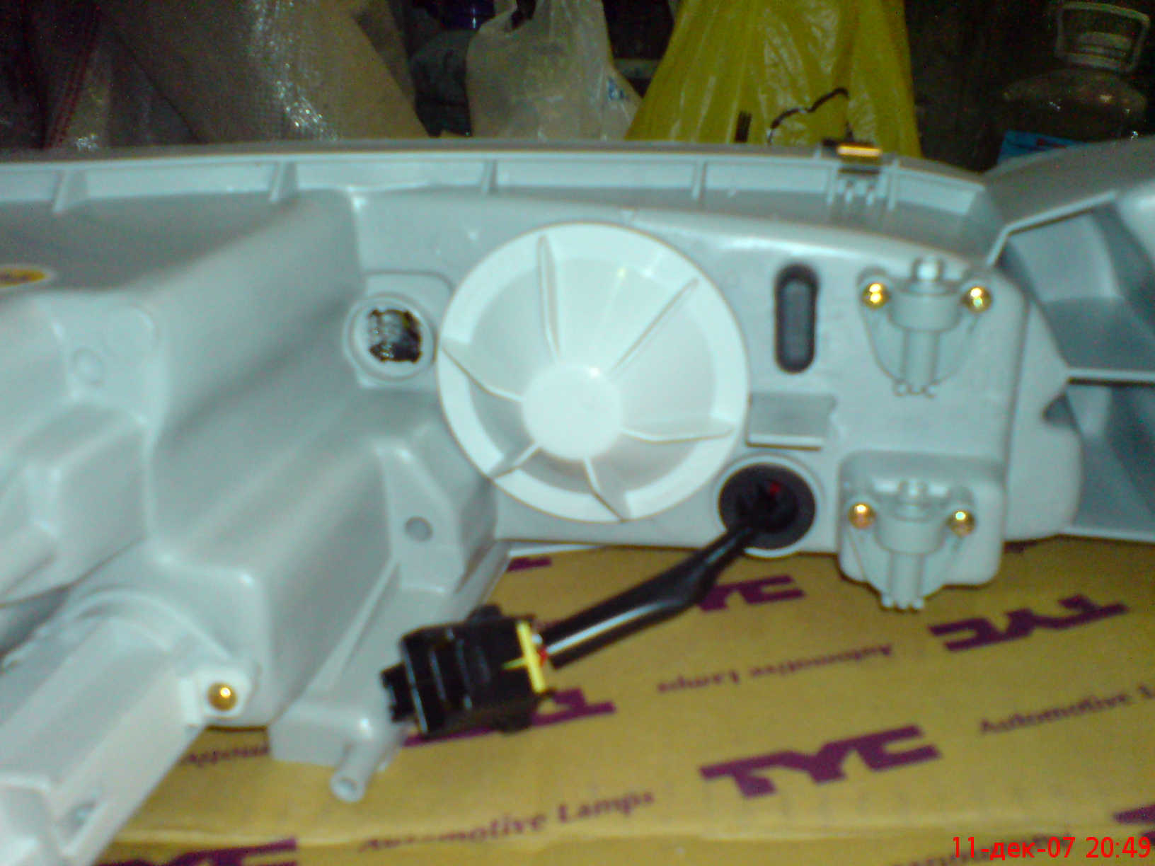

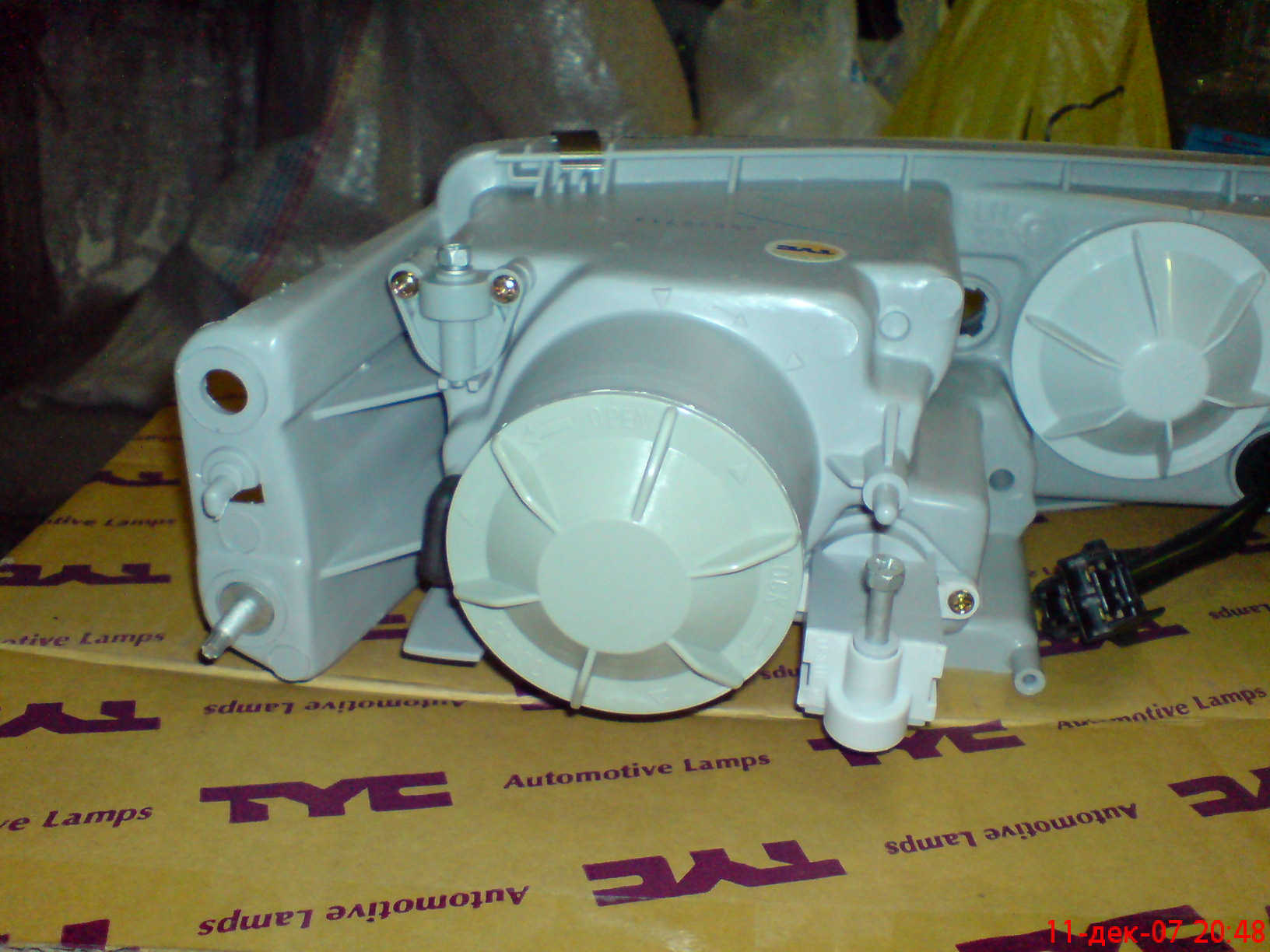

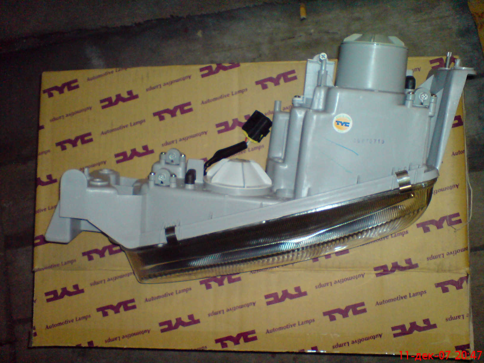

c фарой нюанс..Когда заказывал, то фары с отверстием по корректор не было. Поэтому заказал с ручной регулировкой. В последующем осмотр показал, что на старой фаре корректор раздолбан и видимо не смоджет работать. На новой ручной винт корректора мона открутить и вставить электро, единственное что не понял это где корректор заказывать....по экзисту бьеца фара с ОТВЕРСТИЕМ по корректор, видимо все таки с корректором а нес дыркой под него, потому что дырка и так есть... Буду правую заказывать погляжу. Да, старые фары оригинал koito, но светят ппц. если у TYCа будуит проблемы с правильным освещением буду вытаскивать внутренности из koito и пихать в TYC, благо на старых фарах только крепления разбиты.
dsc00077-f.jpg [ 142.14 | Просмотров: 2961 ]
Комментарий к файлу: она же
dsc00076-f.jpg [ 168.02 | Просмотров: 2947 ]
Комментарий к файлу: фара TYC
dsc00074-f.jpg [ 173.97 | Просмотров: 2954 ]

Комментарий к файлу: Бампер TYG, насколько тайвань кривой проверим после установки
dsc00079-f.jpg [ 196.87 | Просмотров: 2956 ]

SarganSaor, Отломанные крепления на старых фарах , зачастую неплохо собираются назад , с помощью паяльника (100ватт), мет. сетки и какой-то матери . :D
Держится , не хуже родного , если по-уму собрать . Пластмасса , по-прочности , гораздо лучше неоригинала .Сетка рулит :good: .

Не, уже не первый раз видимо было восстановлено, слищком геморно будет. Да и свет мне не нравится. Внутри все грязное, в пыли, в общем мне кажеться будет проще поставить TYC, и в свободное время родные фары разобрать, почистить....может внутренности и стекло поставить в корпус от TYC. Посмотрю хоть как неоригинал светит. На вид фара довольно качественная.

SarganSaor, занимался этим (проблемой с фарой) полтора месяца назад... Тоже при ударе отлетели крепления на лефой фаре. Была КОИТО.. Купил ТИК... Перекинол с КОИТО на ТИК линзу и стекло... Поездил, посравнивал... говно этот ТИК.. Скоро буду разбирать по новой и перекидывать еще и все внутренности со старой фары... от ТИК останется только корпус...

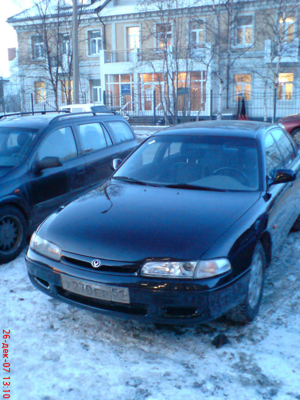

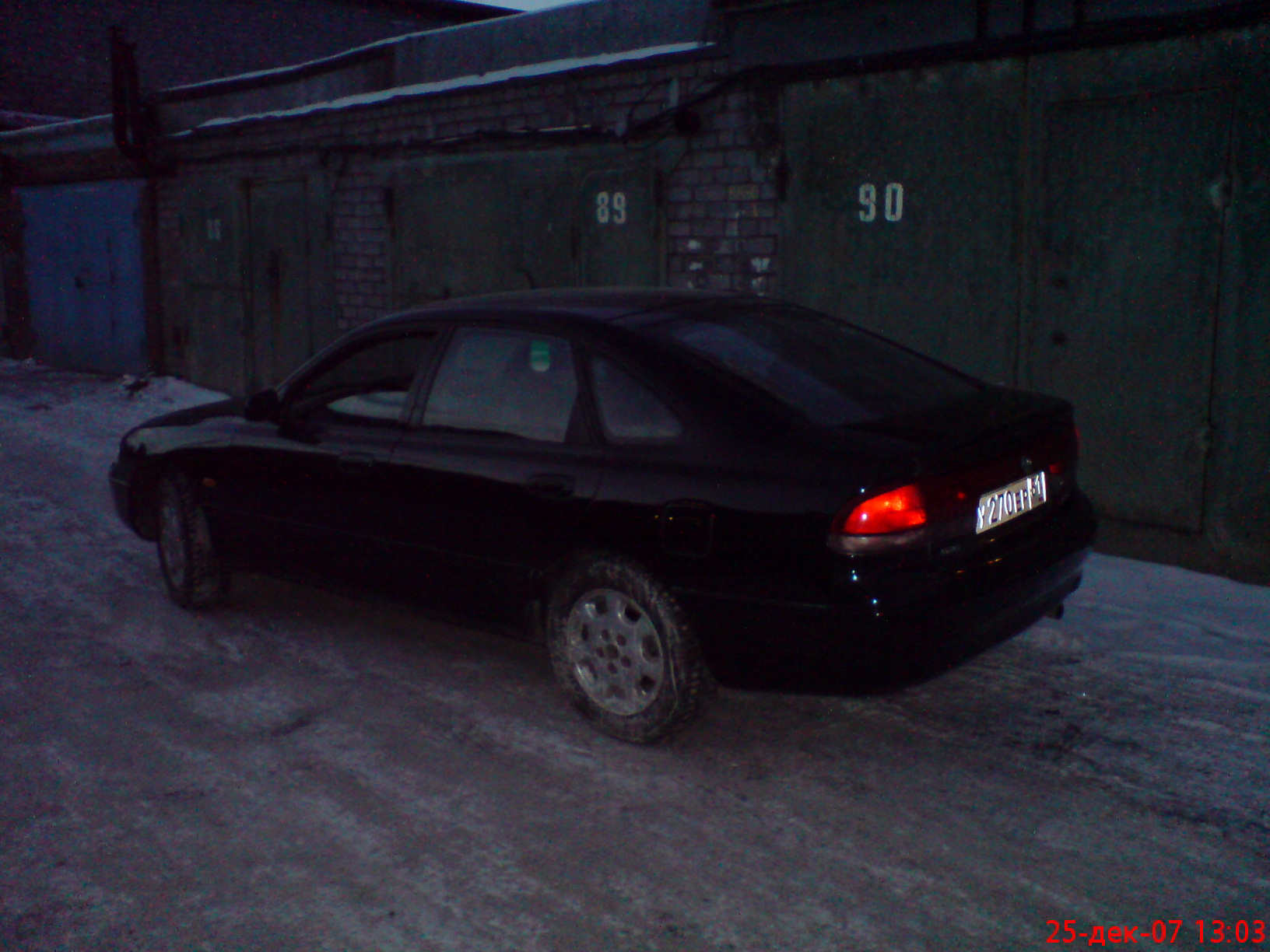

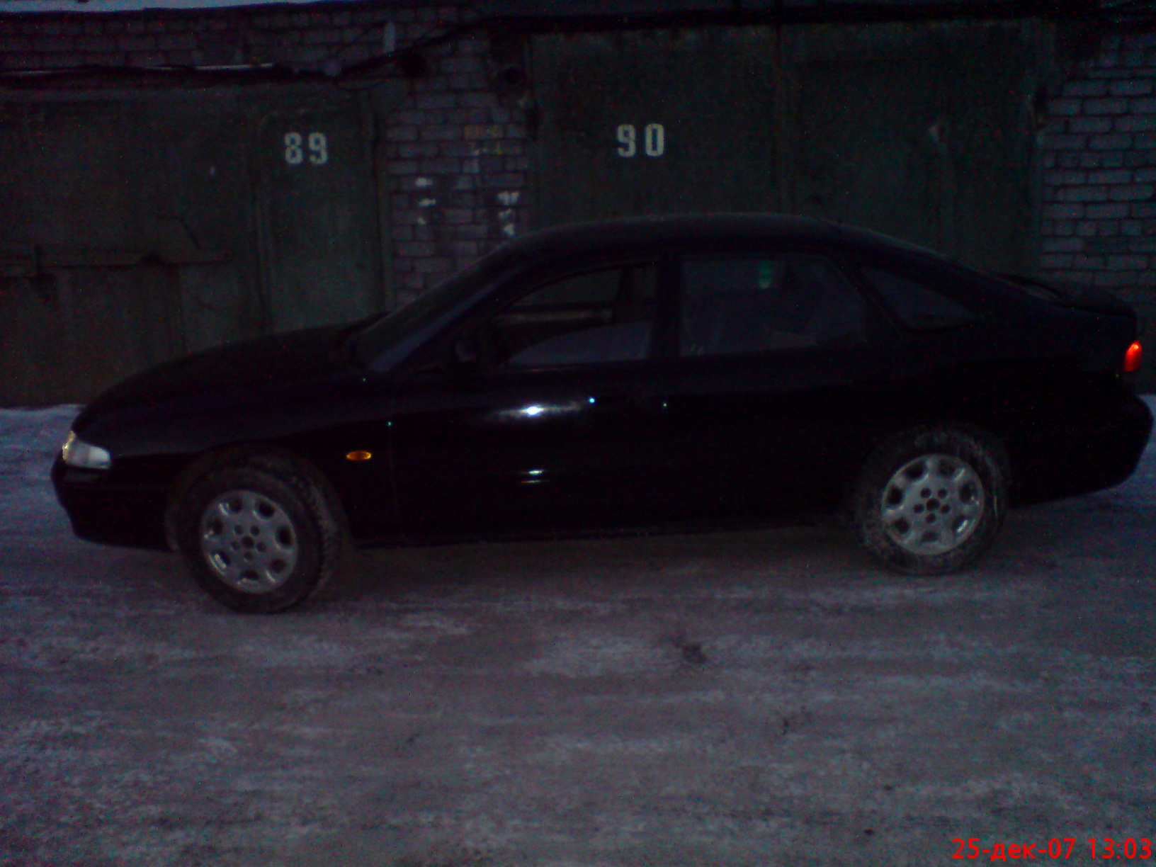

Вот что получилось.
dsc00011-f.jpg [ 158.3 | Просмотров: 2962 ]
dsc00010-f.jpg [ 146.21 | Просмотров: 2949 ]
dsc00017-f.jpg [ 172.21 | Просмотров: 2964 ]

круто! блестит. а под капотом тоже покрасили? Первые 2 фотки можно назвать "негры темной ночью уголь пи..дят" :grin: ну а так зачот! :good:

;) Нее...мотор не трогал. А первые 2 фотки сделаны как сам можешь видеть по дате в 13.00 ;)) Полярная ночь, мать ее;) + условия фото правильно не выставил.
