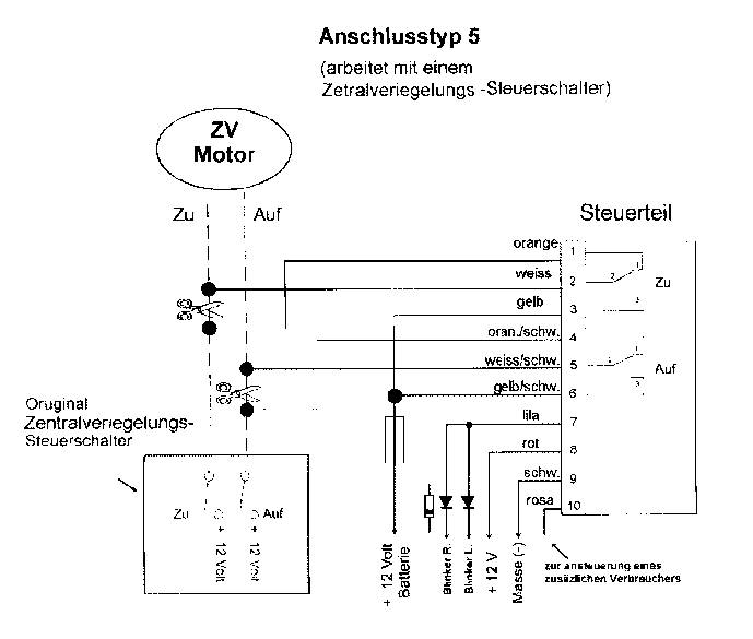

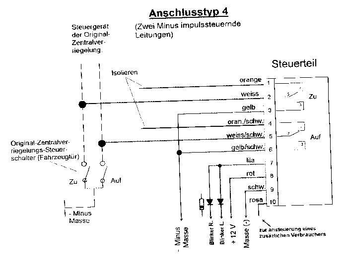

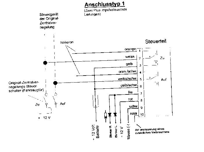

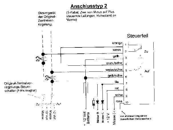

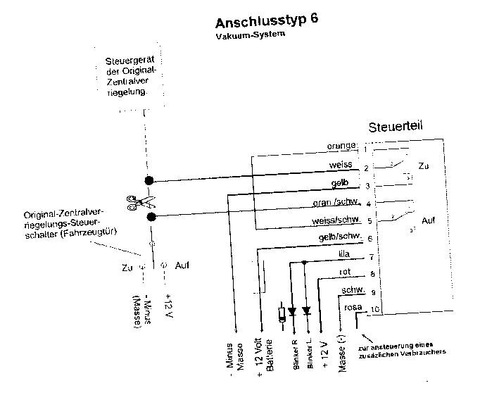

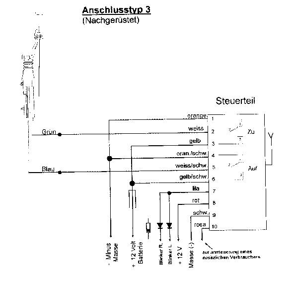

Хочу поставить вот. Надоело ключом крутить :P
В инструкции 6 вариантов подключения.
Подскажите, какой подходит для мазды

Привет. Во первых плохо видно на снимках. Во вторых ты собрался напрямую подключаться к моторам (verriegelung)? Обычно ставят дополнительный блок к стоящему (zentralverriegelung) блоку управления дверьми.

У тебя моторчики (Эл.замки) стоят??? Если нет то 1, и вперед.

Akura по немецки шпрехаешь? вот на немецком подробное описание
http://www.mazda-community.de/diy/ffblantis.pdf
30 сен 2005 21:26
спасибо fremdchen
а я гугл третий день перелопачиваю и найти не могу ;)
сегодня на мазду заехал, там умники сказали, что мне нужен тип 5 (неубедительно)
цену, чтоб поставить,как всегда вдвое задрали ))
я уже вычитал, что импульс на два минуса должен быть.

akura, у тебя замки управляются плюсом/минусом по одному проводу, следовательно вариант №6.

нет!
подключил как в ссылке fremdchen
всё работает [img]http://smilies.sofrayt.com/^/aiw/yes2.gif[/img]
