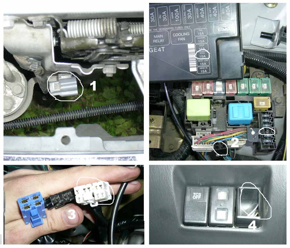

Пишу для тех кому интересно знать! ;)
Решив разобраться до конца, и не делать лишнюю работу по установке ПТФ - разобрал пол машины! ;)
В итоге оказалось, так что заводская проводка (жгуты не нужны) уже заложена в авто - остается только установить сами ПТФ (2шт.) + реле + предохранитель + кнопка! Вот и все! ;)
На фотографии:
1) Разъем подключения самих ПТФ
2) Разъем для реле и место для предохранителя (15А)
3) Клемма для подключения самой кнопки (какая из 3-х еще не разобрался, но кажется белая клемма)
4) Место для установки самой кнопки
Вот такие дела! ;) Как все сделаю, отпишусь позже! ;)

А на GE можно поставить противотуманки Hella или чё-нить типа того (не оригинал)? Чтоб недорого. Судя по наличию в салоне кнопаря ПТФки уже когда-то присутствовали, следовательно остаётся только закинуть на них клеммы и, возможно, поменять предохранитель... И вообще, какие есть нюансы при установке ПТФ? Может клеммы какие хитрые или ещё чего - чтоб по 10 раз не мотаться...

А еще на GD есть кнопка отдельно на передние противотуманки, так что можно и к ней подключаться запросто, а еще там провода под бампером болтаются под эти противотуманки
