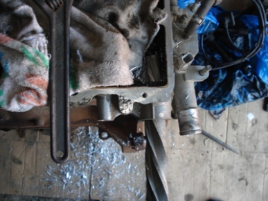

сначала высверливаем заднюю стенку

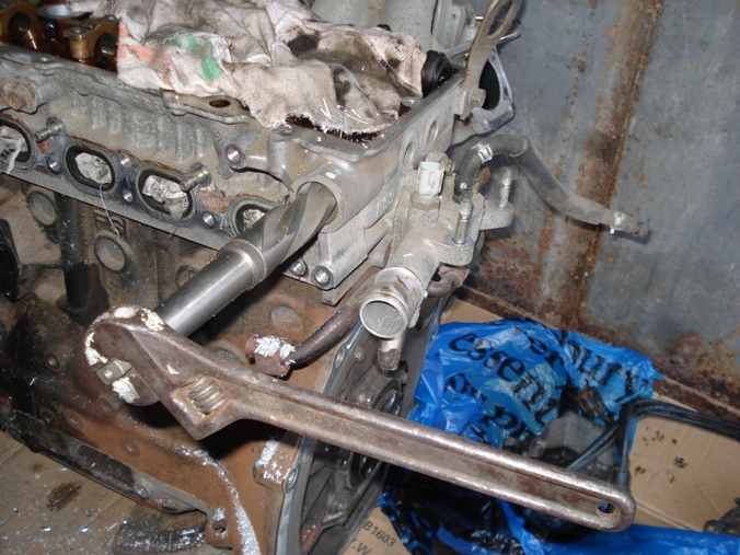

потом коническим сверлом на 29 мм.проходим до конца,при этом каждый раз надо конец сверла обрезать болгаркой,так как вся длина сверла в головку не влезет

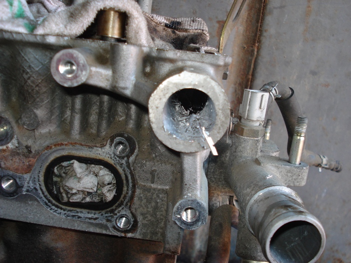

пр

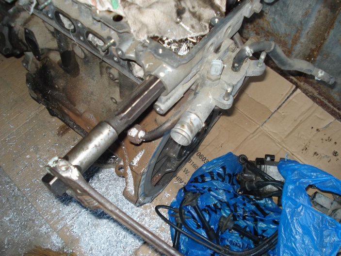

вот так вручную я ебся

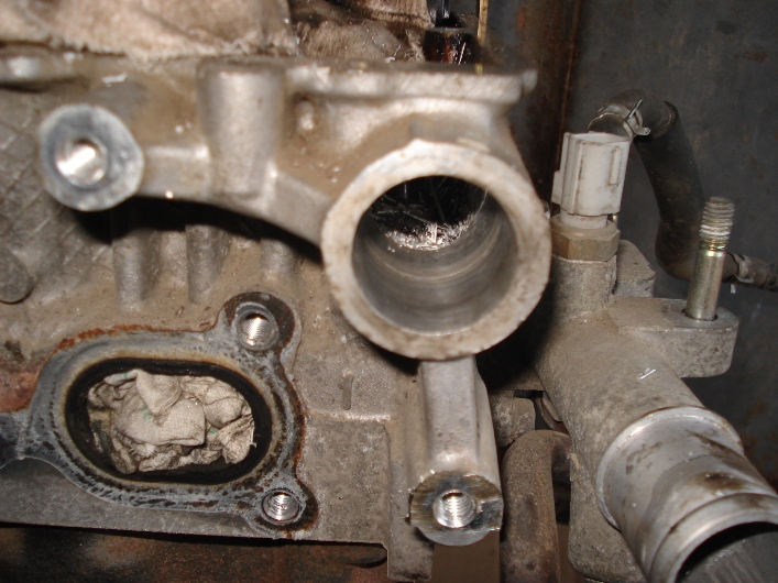

после всего проходим райбером

как на заводе

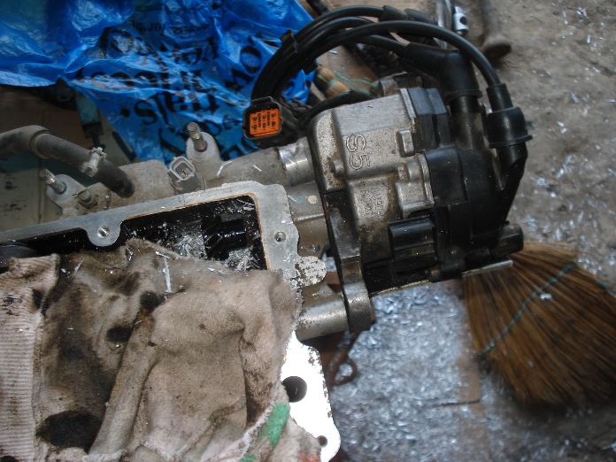

а вот он родимый и на месте

2 часа работы,мозоли на руках,и трамблер сказал -я дома!кстати райбер нужен на 30 мм.Уборка стружки заняла по времени 1 час,а было ее очень много.Завтра буду собирать двигатель,так что будут вопросы-задавайте.
