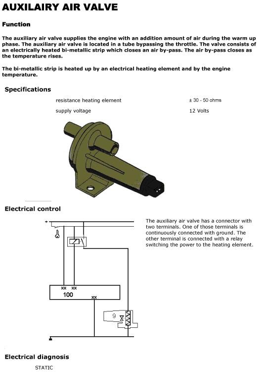

Прочитал на форуме что для того что бы холостой ход не плавал надо промыть заслонку на холостом ходу что стоит над маслянным фильтром около гена. Отсоеденил клему, отсоеденил две большие трубки, отверну 2 крепежных болта от блока и снял Эту делаль.
После осмота ее заметил заметил там какуюто заслонку, люди сказали что если подать на нее 12 вольт с аккамулятора она должна двигаться, но движения не происходило. Отвернул 4 болта на крышке и увидел: заслонку на пружине и термо пластину которая должна поидее эту заслонку двигать. Все промыл и попробывал опять подавать напругу - еффекта ноль.
После того как собрал все и установил на место машина начала работать нормально - даже почти перестала пердеть), но спустя какое то время плаванье возобновилось.
Вопрос - что я такое почистил, и может ли это влиять на холостые если заслонка не двигается???

Ничё не нужно фоткать. Это и есть девайс регулировки оборотов. У кого двигатель FE, тот понял и без фотки.
Юрий, всё правильно чистил. А вот на счёт алгоритма работы этого клапана ничё подсказать не могу. Но мне сдаётся, что не должна заслонка двигаться при подаче напряжения. Она двигается под воздействием биметаллической пластины, которая начинает "оживать" при нагреве охлаждайкой. А имеющиеся там контакты, скорее всего дают команду в мозг на уменьшение подачи топлива при прогреве. ИМХО

Хорошо. В таком случае для тех, кто не понял...
Mazda_626_2.jpg [ 41.44 | Просмотров: 3930 ]
04 окт 2007 13:23
На 323БГ она так работает. На заглушеной машине канал открыт, при заведении он закрывается (слышен щелчок), биметал там есть но суть его неясна до конца. Подозреваю что биметал как то увязывает обороты прогрева и добавочные обороты (при включении потребителей)

Да, именно эту деталь я и промыл, но эффекта ноль.
