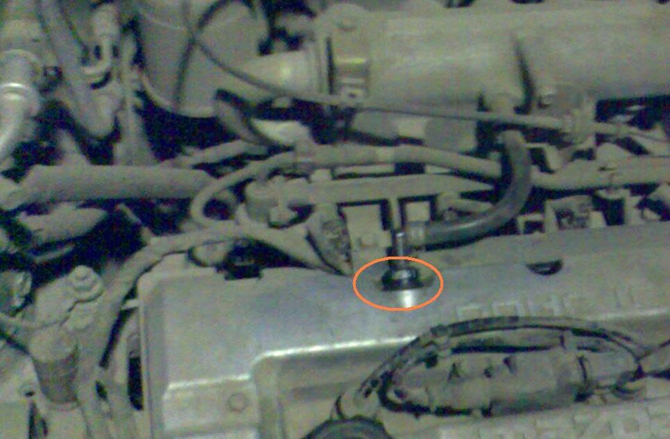

Собственно, засопливился шланг, что он и за что отвечает, я не в курсе. Еще он один раз немного стал вылазить из двигателя у самого основания, где-то на 3-5 мм. Я его приткнул обратно, протер вокруг, пока вроде гуд, но немного все равно подтекает, чуть-чуть, почти незаметно.

Вот, собственно, виновник торжества.

Красивая фото красивой машины в отличном состоянии :)
Виновник-то где? Или глюк форума?

Radik, это, клапан вентиляции картера. Выдерни его из крышки (лучше на теплом моторе, он просто туго вставлен резинку) сними его с трубкой резиновой целиком. Промой в бензине все это хозяйство и поставь обратно. При потряхивании должен быть слышен стук шарика, дешь в сторону двигателя клапан дутся не должен, обратно должен. Впринципе это нормально, когда он дает вокруг себя небольшой масляный ореол на пыли. Не парься.

And626GE92, привет Автосаратову! Там на фотке двигатель, причем грязный)))
Прикол. Когда писал первое свое сообщение в этой теме, броузер мне показывал фоту GE-шки с совтскими белыми номерами :shock:
Сейчас кажет нормально, клапанную крышку...
По теме: у меня тоже самое. Клапан прочищал, работает нормально. Но там фикня в том, что резиновое гнездо усохло как-то и трубка в нем держится довольно слабо. Была мысль на ексисте заказать эту резинку, но что не собрался...
