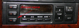

13 янв 2008 09:45
Сообщений: 1175
В GE , электрозеркала , но без подогрева .
А в GF, вкключаются кнопкой с климата . :)

Зависит от комлектации.
На GE подогрев включается кнопкой обогрева заднего стекла
Mazda 626 GE 2.5i-V6 МКПП
