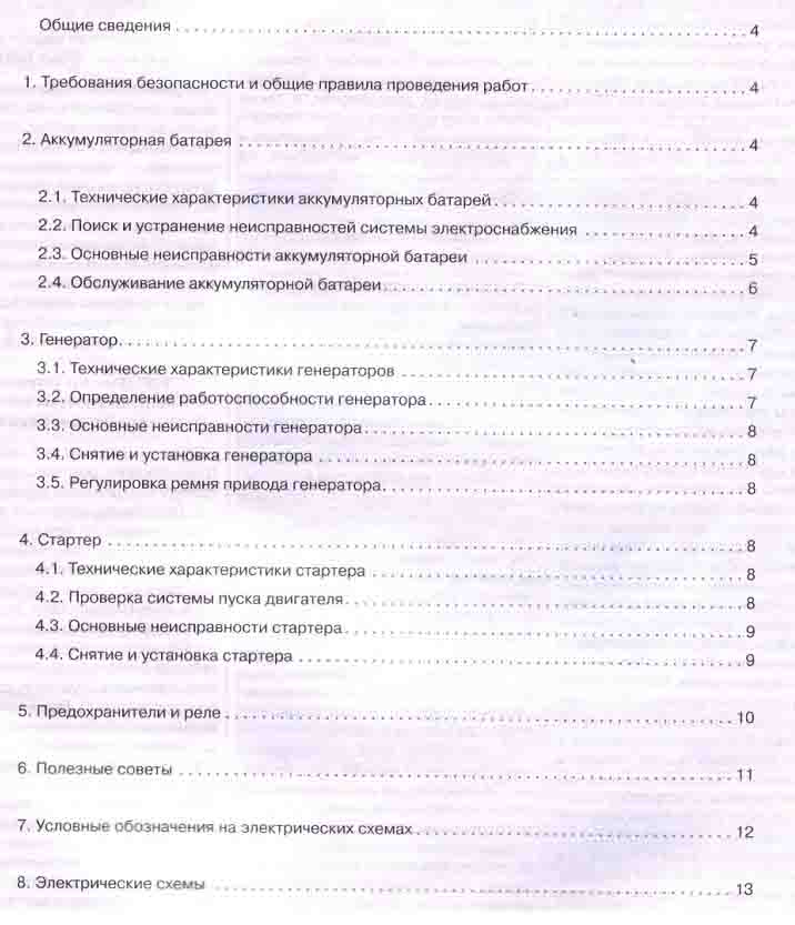

Оглавление, может где здесь есть. Где брал непомню.
ЗЫ глюк периодически исчезает, крайне редко конечно, значит где-то не контакт, вот только где искать.
