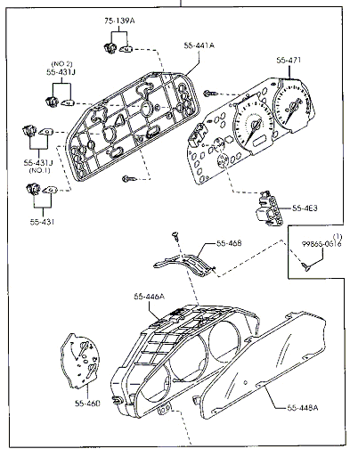

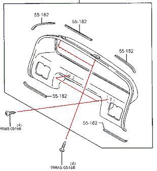

Вот картинки. Фигурируют лампочки:
55-431J(No1) - 3,4W - 2шт.
55-431J(No2) - 1,4W - 1 шт.
75-139А - 1,4W - 16 шт.
55431 - 1 шт. какая-то странная штука. Типа лампа-резистор. Так написано в каталоге.
Комментарий к файлу: Кожух приборки
приборки.gif [ 10.14 | Просмотров: 5501 ]
Комментарий к файлу: Приборка
.gif
.gif [ 22.21 | Просмотров: 5502 ]

Спасибо Мужики за подробное описание.....Но теперь проблема вот в чём: снял рамку,вытащил панель приборов,отстегнул стекло....Что дальше?Под чем лампочки ети прячутся?Посмотрел я...ничего дальше ковырять не стал и закрутил обратно...
Заранее спасибо...
323F (ba) 1997 Z5. Гроза хундаев и прочей нечести....
18 ноя 2006 21:44
Сообщений: 1997
Баллы репутации: 105
:D Валялсо. :ROFL:
Зачем стекло то отстегивал.Саму панель переворачиваеш,там цоколи торчат,их крутиш по часовой и вынемаеш вместе с лампочкой.Меняеш и в обратном порядке собираеш.

Салют, отвинчиваешь 4 самореза крепления рамки, снимаешь рамку, откручиваешь 3 самореза крепления приборки, вынимаешь приборку на себя и отстегиваешь правый разъем (он там один справа), далее вынимаешь приборку в правую сторону между рулем и торпедой, отстегиваешь два левых разъема. Вынимаешь приборку совсем, переворачиваешь, и видишь пластиковые держатели ламп. 2 большие и 2 поменьше зеленые или серые, остальные черные. Те что зеленые или серые, там стоят лампы с зеленым светофильтром, остальные (черные держатели) обычные желтые.
