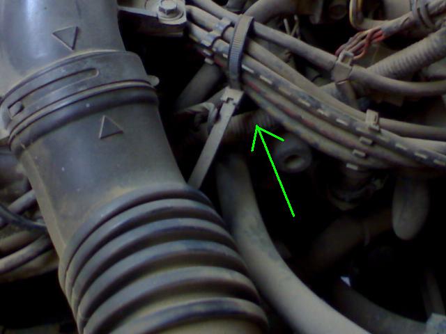

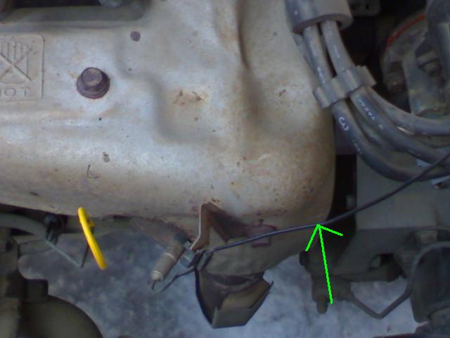

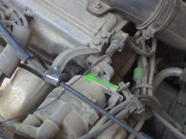

Фотки
Комментарий к файлу: Вроде тебе это надо?
DSC00287.JPG [ 33.41 | Просмотров: 3681 ]
Комментарий к файлу: На этой фотке провод кончается раъёмом. После разъёма идёт толстая трубка. Что в ней - ХЗ.
DSC00288.JPG [ 41.74 | Просмотров: 3679 ]
Комментарий к файлу: Здесь толстый провод входит в жгут и в гофру. Дальше не видно.
DSC00289.JPG [ 37.95 | Просмотров: 3676 ]
