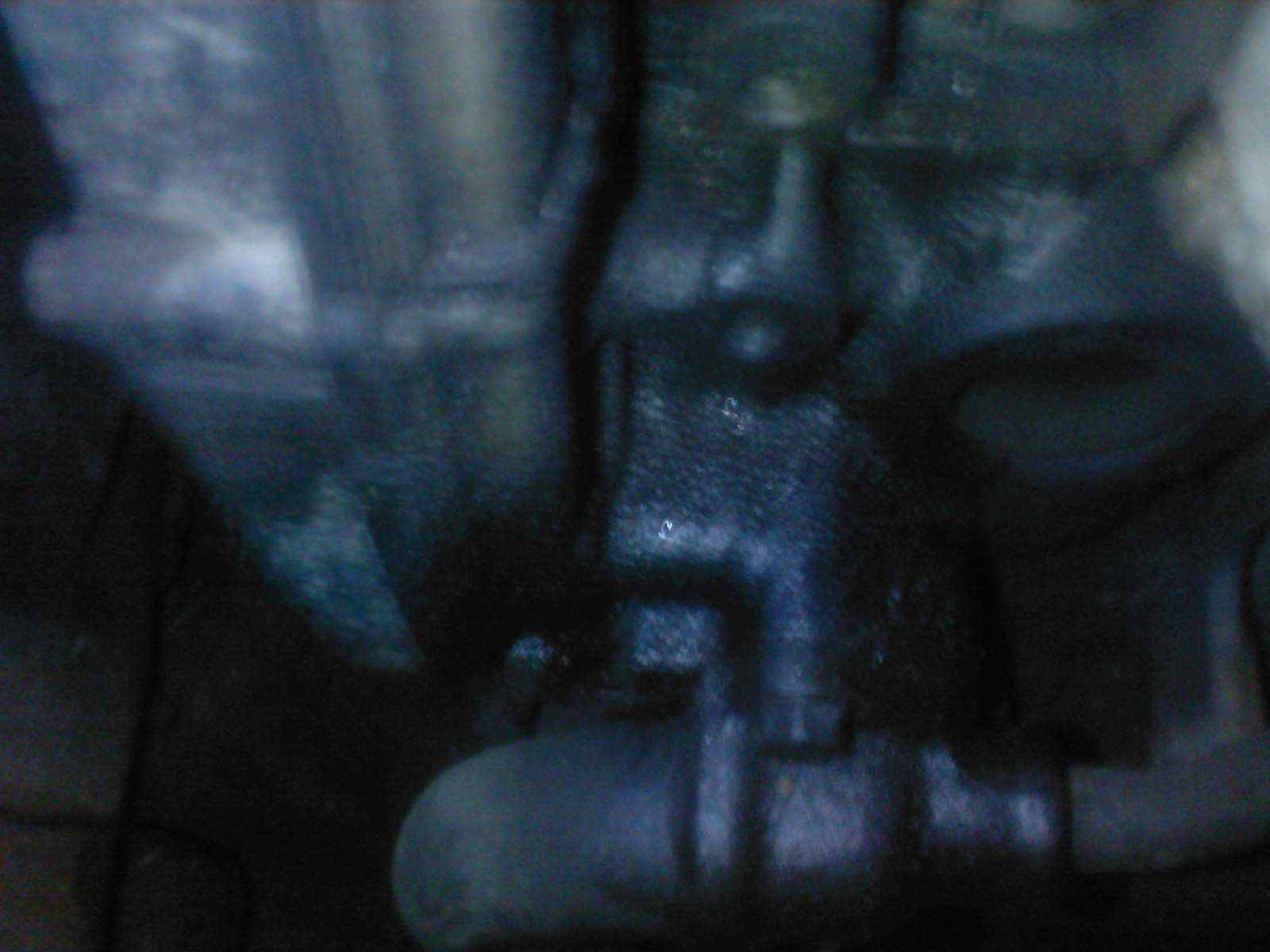

Привет друзья!
Подскажите, плиз. Проблема следующая - антифриз уходит непонятно куда, за 2 дня около 2 литров. Следов подтеков я не обнаружил. Дым плотненький и белый, держится в воздухе около 10 секунд. Грешил на помпу (смотри фото, следы непонятного конденсата возле ГРМ), но сейчас стал задумываться про прокладку головки блока.
Итак вопросы:
- не опасно ли ездить до ремонта с такой фигней, а то наслушался ужасов что антифриз просочится в двигло и будет бо-бо:)?
- что лучше поменять при замене прокладки ГБЦ вкупе? Я пока пришел к такому варианту - МСК, ремень ГРМ, ролики ГРМ, ремень генератора, помпа...
- не опасно ли это делать самому в гараже, если до этого в двигло ни разу не лазил, хотя руки вроде не совсем из задницы...?
- если на сервисе, то где в Питере посоветуете? А то узнавал по ценам, все вышесказанное выливается в 9000 рублей без запчастей, мне жаба не позволит за такие бабосы...
- какие инструменты нужны? какие подводные камни?
Всем заранее огромное человеческое спасибо!!!
P.S. В фак и поиск не гоните, уже все почитал, голова пухнет. Но хочется именно конкретики к моему случаю...

Если в масле эмульсии нет (смотреть на щупе и на крышке заливной горловины), то пока ездить можно, но всё равно не долго.
Что поменять может сказать только дефектовка после разбора движка.
Я бы сам в движок никогда не полез, хотя руки тоже не из жопы и различные тормозные узлы и узлы подвески я уже успешно перебрал.
Инструменты в Опыте ремонта подробно изложены, но 100% по пути придётся изобретать велосипед с какими-нибуть съемниками.

1. Замени сначала помпу и посмотри будет ли уходить антифриз.
2. Если все равно уходит залей антифриз который светится в ультрафиалете (может у тебя такой и залит). Заехай в нормальный сервис и они с помощью ультравиолетовой лампы проверят антифриз на утечки.
3. Если все таки решишся снимать голову, то если движок масло не хавает и по утрам не дымит то лучше не лезь туды. Поменяй прокладку и все (+проверь состояние плоскостей) Если все таки захочешь поменять колпачки то сам аккуратно рассухарь клапана, отчисти их от нагара,и отнеси в контору которая занимается движками. Они тебе там измерют клапана и напрявлющие (может клапана просажены или втулки раздолбаны, тогда замена колпачков мартышкин труд). Если все ок то отдай им заменить колпачки + притереть клапана+ проверить плоскость ГБЦ, если необходимо то шлифануть.. Скажу честно это дешевле и сбережешь кучу нервов, чем лезть самому. Да заодно они могут опресовать твою ГБЦ на предмет трещит и т.п.
4. Если ремень ГРМ пора менять то совмести приятное с полезным))))

А может это у тебя передний сальник коленвала течет? у меня тоже движок потел в нижней правой части, дык точно сальник тек. Масло только у меня кастрол было залито 5в40, я шелл 10в40 залил и все перестало течь и потеть :)

frossi, дык чел говорит про антифриз а не масло))))
