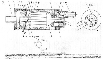

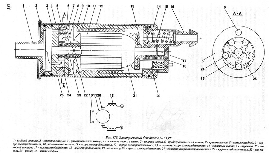

Вот схемка какого-то насоса. Может, кого заинтересует... И еще чел на нашем местном форуме говорит, что в эл. насосах обычно летят щетки и что он неоднократно ремонтировал такие насосы путем замены щеток и потом все якобы было ОК.
FUEL_PUMP.jpg [ 113.32 | Просмотров: 22093 ]
