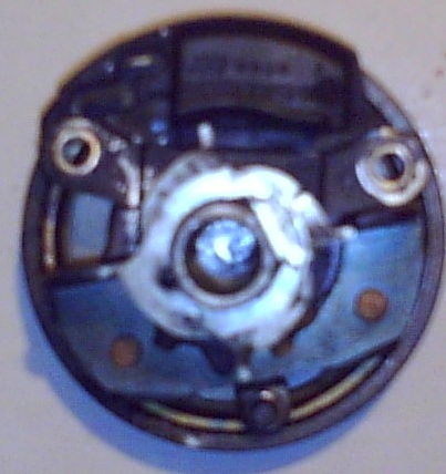

разобрал трамплер, достал катушку и коммутатор. (мог бы и подсказать что ту хреновину что на магните выпресовывать надо) :)

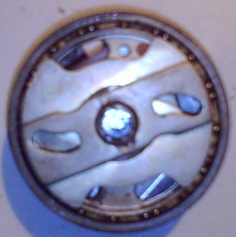

и еще. диафрагма регулировки опережения очень туго ходит, так и должно быть? сам подшипник идеальный.
Туго конечно, она ж вакуумом управляется.
Если отсоединить - тогда свободно ходит.
Все почистить и смазать чем-то нетекучим, вроде литола.
Люфты обяз. убрать, иначе гуляет холостой ход. Пружинки центробежного механизма тоже не должны болтаться, там есть эексцентрик для регулировки.

stm, мля, фото в темном гараже вышли не ахти, приведу лиш два примера :(
Комментарий к файлу: а это я так мыслю центробежный регулятор
2.jpg [ 60.15 | Просмотров: 4171 ]
Комментарий к файлу: это торец датчиков
1.jpg [ 51.7 | Просмотров: 4169 ]
