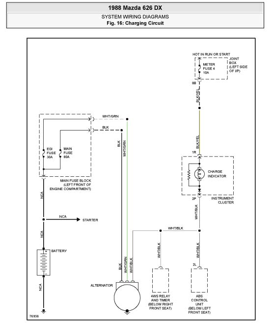

Помогите нати схему подключения генератора для mazda 626 GD 1989 года выпуска. Конкретнее мне надо узнать от куда идет провода на реле регурятор и подключения контрольной лампы. Генератор Митсубиси с боку 2 разьема один на лампу а второй куда ?

24 фев 2008 01:25
Схема зарядки мазда 626 ГД
Charging circuit.jpg [ 61.35 | Просмотров: 8843 ]

Лучше подскажите куда подцепляется провада которые идут в колодке с боку , один идет точно на лампу в проборной доске, а второй куда идет и подключается :x

AleksKondor, схему что далalfal, правильная короче так Бело\зеленый постоянный + через предохранитель EGI 330A
Бело\черный идет + от щитка приборов точнее на лампочку контроля зарядки
Черный толстый постоянный + через предохранитель MAIN FUSE 80A
Вроде все просто!!!
Удачи!!! :)

Только вот странность на хеме видно 4 провода, а на генераторе моем 5
Сзади крепиться: 1. Масса
2. + Клемма через основной предохранитель 80А Черный провод
3. Клемма для питания на щеточную группу должна через предохранитель 30А.
4. С БОку в Колодке плассмасовой два провода один на контрольную лампу,
5. Второй в этой колоке не знаю куда идет
Подскажите !!!!!!!!!!!!!!!!!!!!!!!!! Плиз :(

28 фев 2008 18:15
