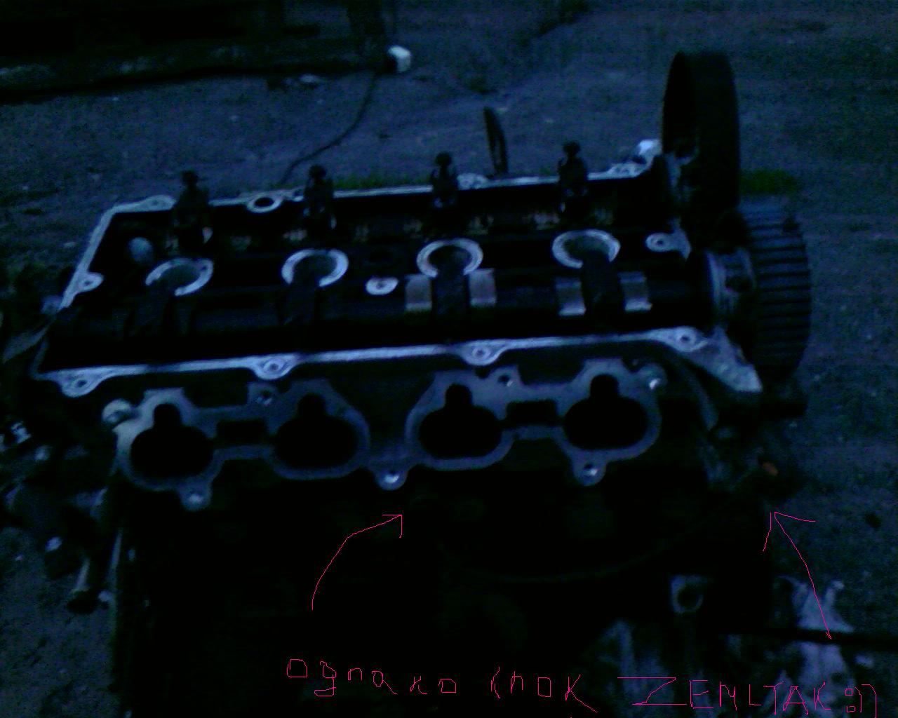

ну ващето это кнок :twisted:
да кстати, у меня кнок тоже сопливил...но это не моторное масло...это с самого датчика такая лажа льется ! разгерметизация ! решилось заменой...
на счет масла...если было все ок..а стало херово поменяй его !

Датчик детонации это. У меня на нем тоже какая-то черная капля типа смолы висит

ЗЫ: Насчёт кнока впитал, кипишить не буду. Правда на фото нихрена не видно :)

это лучшее фото :D если приглядеться то становиться заметно ! :)
