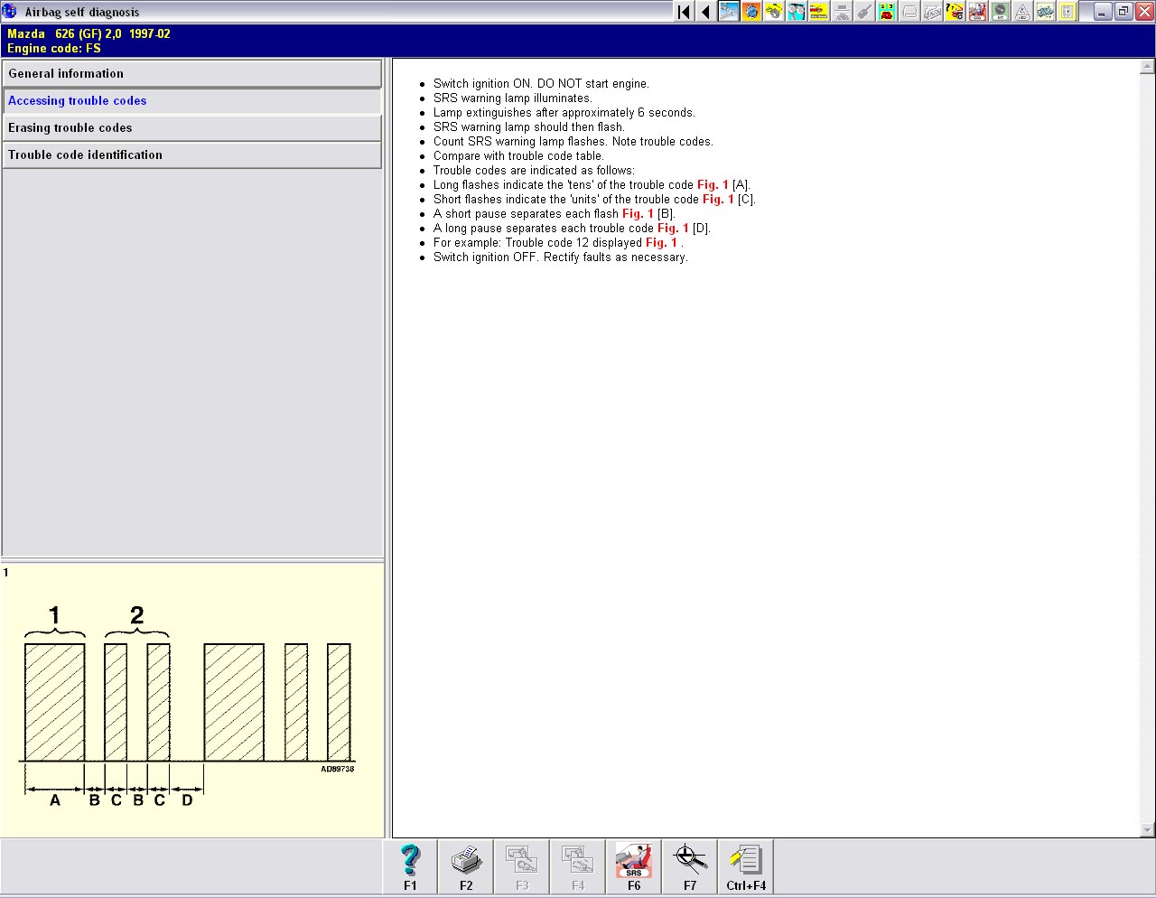

проверить просто, включаешь зажигание (не заводишь) лампочка подушек должна погаснуть ровно через 6 секунд, или в случае неполадки должна промигать определенное к-во раз в соответствии с неисправностью которую можно определить по таблице

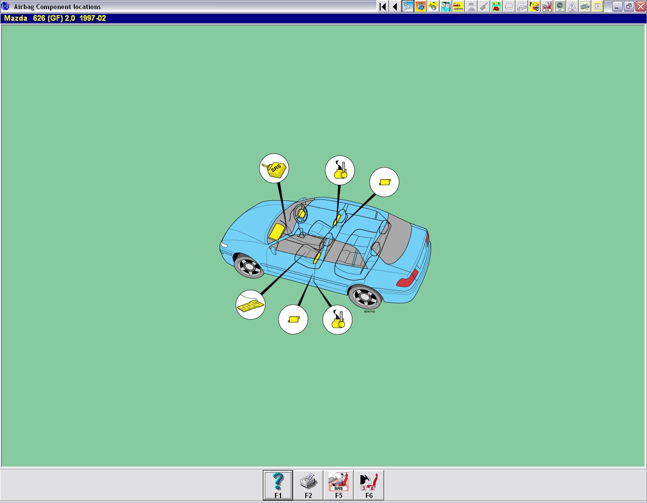

вот расположение компонентов системы, так что пинать бампер нет смысла там датчиков нет.
srs_626_gf_1997.jpg [93.88 ]

Спасибо громадное. Но сразу простите за невежество. Кроме подушек и ремней я нечего не понял. Каково назначение остальных элементов? Если не сложно разъясните. И SRS это дополнительный модуль или в каждой подушке вставка. У меня вопрос, если подушки окажуться на месте. Имеет ли смысл восстанавливать систему?
И второе лампочка мигает 6 раз, потом гаснет на некоторое время, а я видел, что коды по подушкам начинаются с 4 или у меня не полный список кодов? Если ссылка на полный список кодов. Для ясности. По слухам машину гоняли в сервис и якобы заряжали подушки. И я тешу себя надеждой, что это так.

SRS переводиться как преднатяжитель ремней безопасности, когда срабатывают подушки ремни натягиваются и прижимают водителя к сидению, в ремнях тоже есть пиропатроны, что касается остальных компонентов то по рисунку видно что есть датчики на креслах (по идее если в кресле кто-то есть сработает подушка если нет то сработает только там где есть.) датчики в самом блоке управления и срабатывают при сильном толчке. как диагностировать вот из автодаты на буржуйском (на рисунке)
srs_626_gf_1997_diag.jpg [ 131.75 | Просмотров: 2900 ]

насчет таблицы кодов на вашу модель, програма вываливается с ошибкой на другой модели 6 миганий означает подозрение на подушку водителя.
