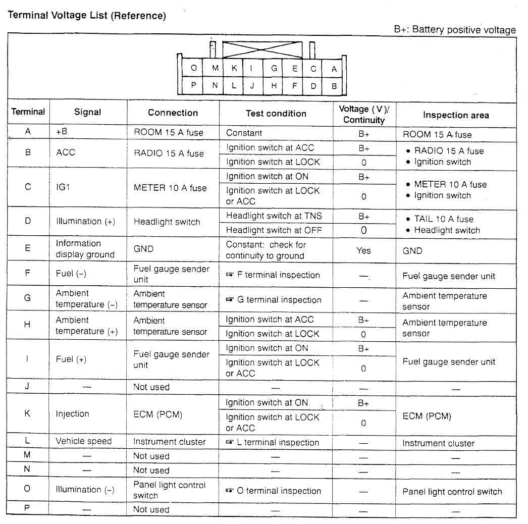

Уважаеміе форумчане, а что никто не пытался вкрячить бортовой комп с GF в GE? Подойдет ли по датчикам? Может есть у кого разводка проводки к компу от GF?

Были такие идеи, в мануале на ГФ в факе была распиновка БК сам пробовал но окозалось, что у меня часы без БК были от ГФ. а там всё просто как и в универсальных БК нужны датчик скорости, бак, датчик температуры и питание с подсветкой. А вопрос рещил путём установки зеркала заднего вида с БК от фирмы орион модель помоему ЗП 50 или 51 вроде для унивирсального подключения http://www.neva-pl.ru/avtocomp-orionZP-50.html

Перерыл весь ФАК-распиновки БК на ГФ не нашел, может кто подкинет более точную ссылочку. Спасибо

Если очень нуно, то посмотрю у себя. Гдето была схема да и сам скалывал. Но завтра

Обещаная разводка:
По цветам:
A - син/красн
B - роз/черн
C - черн
D - сал/черн
E - черн
F - черн/оранж
G - красн/желт
H - желт/зел
I - сер
J -
K - салат
L - зел/крас
M -
N -
O - бел/крас
P -
Комментарий к файлу: Схема разъёма для часов (маршрутного компьютера)
0006.jpg [ 106.46 | Просмотров: 3082 ]

Огромное спасибо, чуть освобожусь- попробую купить на разборке БК от ГФ и вкрячить в ГЕ, думаю что должно получится.

Только акуратно: есть маршрутный компьютер а есть просто часы с термометром (как мне попалось). Из-за этого я поставил
"мультитроник". Внешне они вроде-бы похожи. Правда "мультитроником" я не очень доволен - трудночитаемый индикатор. Отпишись когда купишь: где, по-чём, мож тоже себе куплю и вставлю. Как никак оригинал а не кооператив
