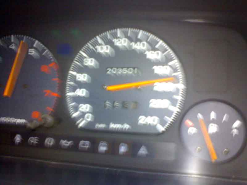

После покупки машины всё было отлично. Вчера поехали в область. В баке было литров 15, на заправке долил ещё 29. И поехали.
После того как накатались А проехали мы уже почти километров 300 по трассе и близ лежащим городам решили ехать домой.
Уровень топлива потихоньку двигался вниз. Было опасеие что бензина не хватет.
За 40 километров от города стрелка опустилась на деление как показано на рисунке... И тут на моё удивление через пару минут я случайно заметил что стрелка стала показывать полный бак, дорога шла прямо с очень плавными поворотами. Потом стрелка встала на середину и так прыгала от времени. При взьезде в город она упала почти в самый низ, лампочка не горела. Уже подьезжая домой, загорелась лампа, ну я думаю от 4, до 8 лтров есть, заправлюсь утром. лёг спать. С утра завёлся доехал до заправки, всё нормально.
Еду по городу опять стрелка ползёт нагло вверх. самое интересное что после включения зажигания она обычно резко идёт в верх, а потом плавно. Но теперь после включения зажигания она очень быстро достигает отметки - полный бак.
и так временами,я не знаю какими показателями ещё можно измерить кол-во безина в баке.
Собственно 2 варианта либо проблемы с поплавком в бензобаке, либо ещё что-то случилось... Вопрос у тех кто сталкивался может быть, что это такое может совершать. Иначе опасно по гороу здить, вдруг заглохнет от нехватки топлива.
Mazda 626 coupe 2.2i 89.

Мои старанья не прошли даром, причина взбесившейся стрелки была очевидной.
Самой первой версией была та, где говорилось о плохом контакте датчика сопротивления, который и отвечает за показатель уровня топлива, так вот это оправдлось. Контакт и в самом деле был плохой, чтобы до него добраться, пришлось скинуть задне сиденьее, выкрутить 6 болтов и достать всё самое ценное в баке. в общем не сложно всё.
