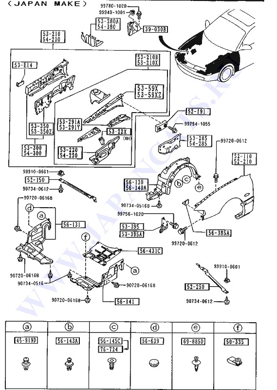

Lexx, хм... может мы о разных вещах говорим?
Та что под номером GA7B-56-141
Купил ее за 1300р в сентябре на можайке.
Я смотрю у них есть подкрылки аж по 300р!

Это штатный грязеотбойник, закрывает он не много, больше нужен в качестве камнеотбойника.
Самое больное место это задние арки, на них штатных подкрылков нет никаких. Поэтому народ извращается с подкрылками 2141 тк они по форме как универсальные. Самые проблемные места - кромка заднего крыла, низ арки в районе стыковки с порогом, горловина бензобака. Соответсвенно эти места нужно хорошо защитить либо антикором, либо подкрылком. Антикор на старушке нужно делать только с частичным снятием старого покрытия (тк оно уже все в микротрещинах и под ним уже подгнивать начинает). Проще воткунть подкрылок, хотя многи считают что под ними сильнее гниет. (это смотря как поставить конечно, нужно обеспечить под ними вентиляцию хорошую.)
