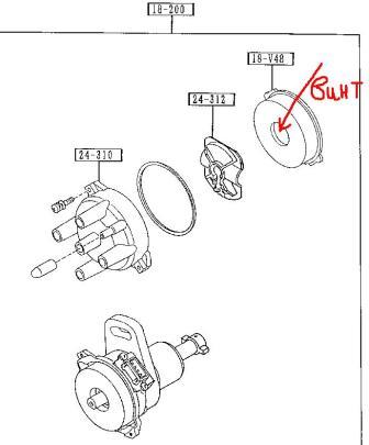

Накрылся у меня коммутатор зажигания (находится внутри распределителя зажигания), а разобрать его не могу: открутил два фиксирующих болта, снял крышку и обнаружил еще один винт (где, показан на рисунке), его нужно открутить, или еще где есть что надо открутить, чтобы влезть внуть трамблера?
з.ы. И еще: нужно ли снимать крышку ГБЦ для того, чтобы снять сам распределитель?
Спасибо.

Да вроде больше ничего... Центральный открутить и с усилием должно сползти все. Крышку снимать не надо, втаскивается так, с валом.
Именно такой не разбирал, но по идее все как на подобных.
