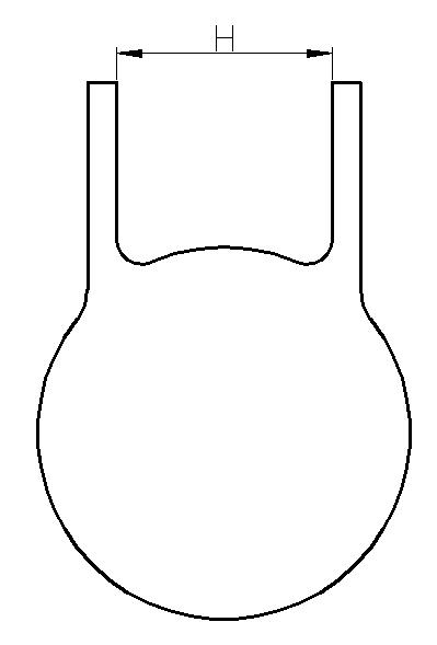

санек, не пойму как ты поставил без переделки амо от ВАЗ2109. Или я баран - или одно з двух. :D Вот что получается, на нижнем креплениии заднего аммортизатора MAZDA626GC внутрин.шырина 30мм (см.рис. Н=30мм),а на переднем амо от ВАЗ 2108-09 внутр.шырина 26мм (см.рис.Н=26мм). Как ты их вставил туда - непойму!? :(

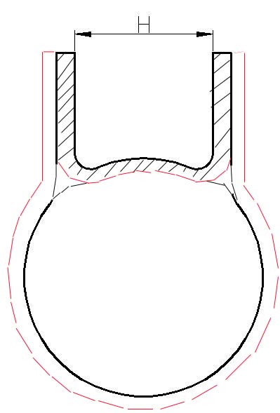

sergewolf вот и ты пишешь что у тя сзади аммортизаторы стоят от ВАЗ 2110(передние), а как ты их туда поставил если нижнее крепление у ВАЗовского амо уже чем у МАЗДАвского. Напиши, плиз - ато санек молчит!
04 сен 2006 10:13
05 сен 2006 08:15
Аммо от тАЗА--- нижнее крепление раздрачавается болгаркой что-бы аммо с натягом входил.
Изините за вынужденное молчание Был в командировке на Севере Можно как уже сказано расточить болгаркой но я сделал не так а вот так Смотри рисунок
Заштрихованную деталь убираем (я это сделал при помощи зубила) После этого размер становится какой надо
