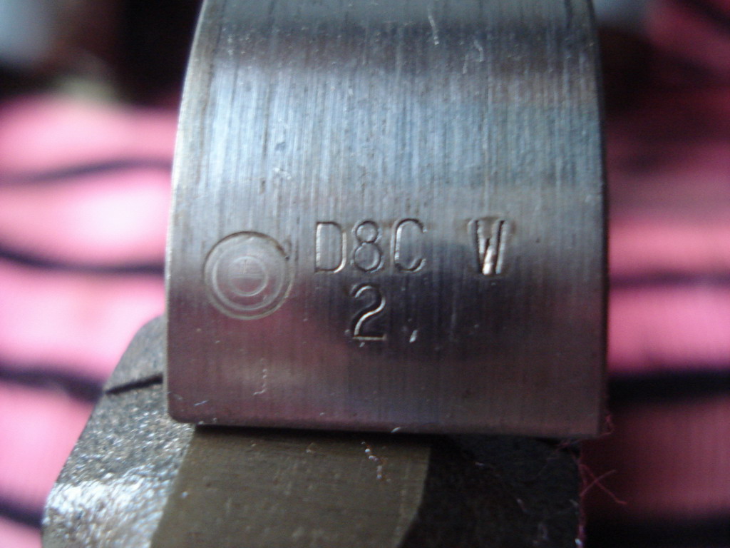

это снятый мной шатунный вкладыш.может кто знает что на нем написано?какой размер?
.jpg [ 156.8 | Просмотров: 7271 ]

вАСЬКА, про вкладышы не подскажу, но мой тебе совет - проверь обязательно маслянный насос!!! Сам в тогоду капиталил движок, хорошо что умные люди подсказали - оказалось ему тоже подошел пипец))) Удачи!
27 мар 2008 05:52
Похоже на распоследний ремонтный размер. Больше 1 в своей жизни не встречал, но знаю, что бывают. Если шейки не подраны, можно подкинуть такие же.
