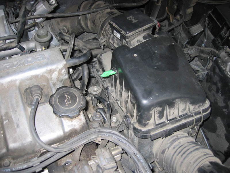

Спасибо! И ребята с Дрома тоже помогают, но пока к общему мнению не пришли. А вот и фотка соска. Что скажете?

30 мар 2008 14:54
Сообщений: 3570
мое мнение прежнее Solenoid Valve EGR Vent :) а вот где его искать на ряднике это я не знаю... я бы пошел на эксист например и нашел бы на схеме...

30 мар 2008 15:45
Сообщений: 1726
Откуда: Odessa
berserk, рылся, рылся и что-то пока нигде не нашел, что такой клапан на 4-х цилиндровом может быть. Правда, на экзисте пока еще не смотрел, т.к. с домашнего АйПи меня туда какие-то злые машины не пускают.
А вот в инфе про В-6 таки встречаются упоминания об этом клапане и что от него трубка к коробке с фильтром может идти. Поэтому у меня возникла такая мысль, что может эта пластмассовая коробка типа универсальная и в зависисмости от модели двигателя к этому соску может либо подключаться трубка от клапана вентиляции ЕГР, либо на нем может стоять заглушка, если такого клапана в двигателе нет. Что скажешь?

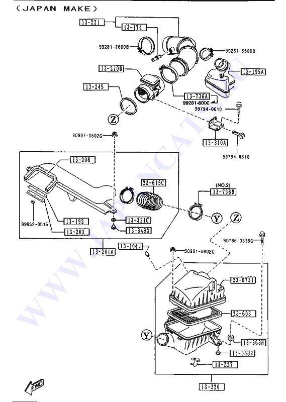

30 мар 2008 18:55
Сообщений: 3570
http://www.japancats.ru/MAZDA/scheme.as ... d=7A100B28
вот похоже это дело на схеме... номер соответсвенно FS0518740B
найди в центре картинки надпись Air Cleaner и от нее по трубкам приходим на девайс на схеме...

30 мар 2008 20:17
Сообщений: 828
Откуда: Ярославль
а по мне это какой то колхоз. Что то тут мудили товарищи до вас. Такого соска там недолжно быть. (это конечно мое мнение, просто и расположение и цвет соска нестыкуется с ни с чем под капотом).

30 мар 2008 20:34
Сообщений: 1726
Откуда: Odessa
bes-govorun, ИМХО если насчет колхоза, то врядли, это на американцев не похоже, не такие они уж и продвинутые, чтобы колхозы городить, они обычно тупо мануалам следуют. А если о цвете так это он его зеленой изолентой замотал. Да вот и на этом рисунке вроде как есть и заглушка для такого соска, см. деталь № 13-104J. Так что дело темное, я пока склоняюсь к версии, что это какой-то универсальный корпус возд. фильтра и на одних двигателях там на соске может быть заглушка, а на других - трубка, идущая скорее всего к клапану вентиляции ЕГР, о котором говорил berserk
