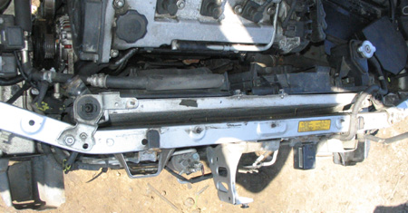

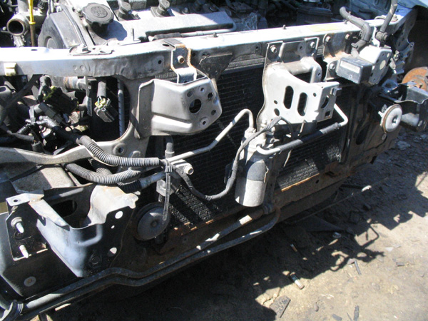

23 апр 2008 02:39
Я на разборе фотал 2.5 литровую GE , с кондеем .
жп.jpg [ 158.88 | Просмотров: 2713 ]
.jpg [ 74.74 | Просмотров: 3627 ]
